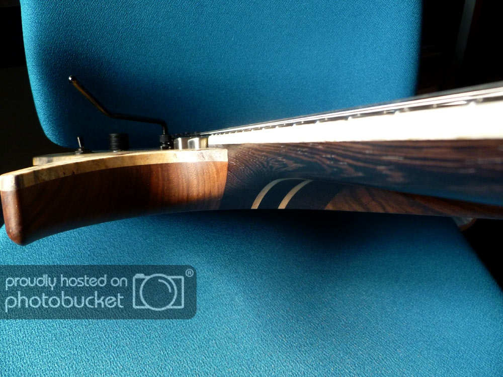

4AP.
Peso: 3,470 kg

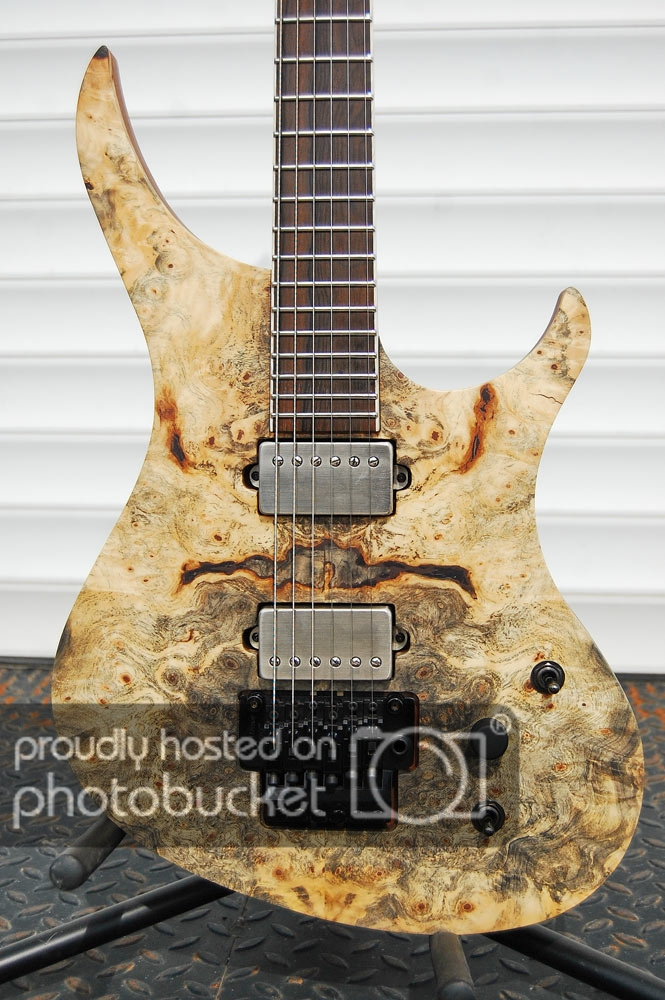

Superstrato de corte más moderno y asimétrico que la Raptor, con doble cutaway mucho más amplios. En este caso, la aproximación a la guitarra será diferente al ser el mástil neck-through.

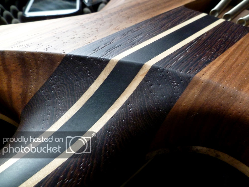

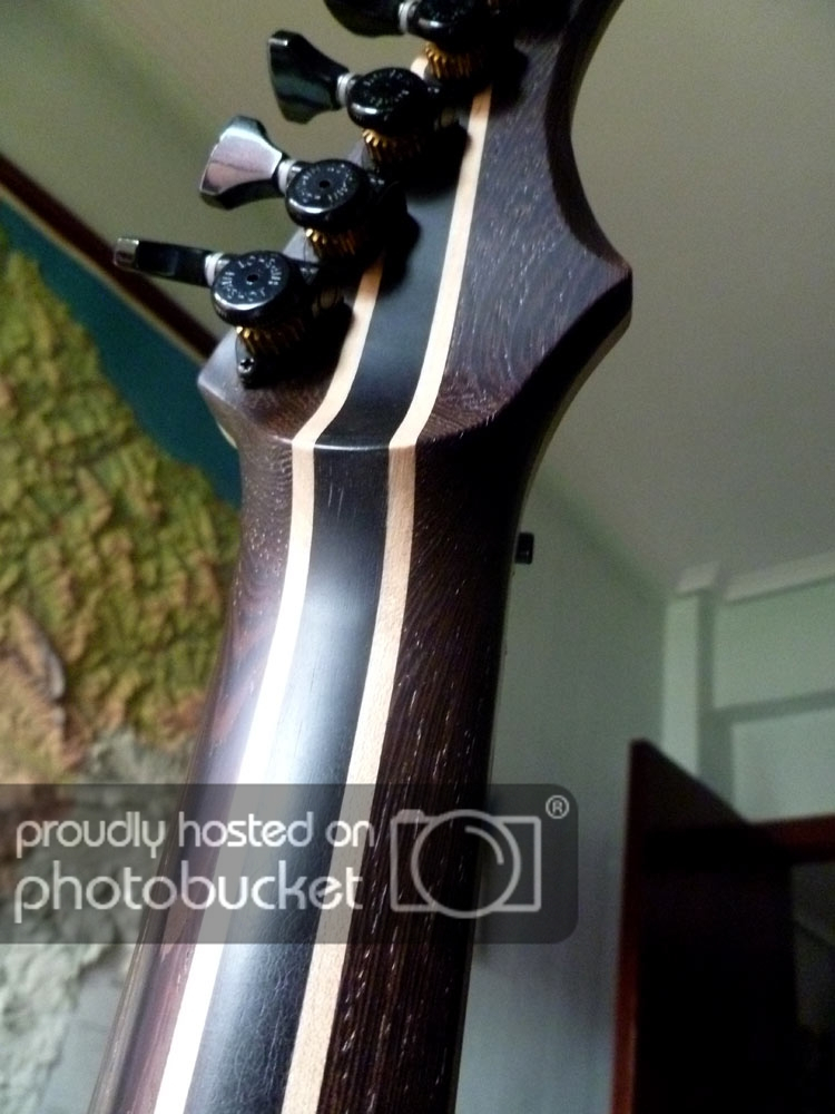

El mástil es una delicia para los ojos con una zona central de ébano capturada entre dos tiras de arce, las cuales se unen a alas de wenge (una madera con una densidad bestial) con una veta vistosamente excelente. El perfil del mástil es en C, asimétrico, siendo más fino por las cuerdas gruesas y más grueso por las agudas y en general más fino que la Raptor. Curioso, ¿no es así?. Al menos así lo siente mi mano izquierda. El diapasón es de Ziricote, muy similar aparentemente a un buen Palosanto (pero más cara) con una veta oscura que no desentona con la belleza de la parte trasera del mástil. La pala también es a juego con el diapasón y está acabada en Ziricote, al igual que la tapa del alma. En esta ocasión la tapa del alma si que llega hasta la cejilla. Al igual que en la Raptor, todo el mástil y pala tiene un binding de marfil con efecto 3D y marcadores laterales Luminlay para brillar en la oscuridad y al igual que en la Raptor, el binding del diapasón/mástil acaba donde la pastilla de mástil y no rodea todo el diapasón.
La pala es también tipo Swan, elegante y de formas gráciles. En ella están incluidos los 6 afinadores de bloqueo Hipshot con engranajes al aire y palometa tipo triangular. Tenemos también una cejilla de bloqueo del puente flotante y un string-retainer para llevar las cuerdas a la altura indicada a los afinadores. Al igual que en la Raptor, el ángulo mástil-pala es muy bajo y este caso entre la cejilla de bloqueo y el string retainer se consigue buen apoyo hacia las clavijas de afinación.

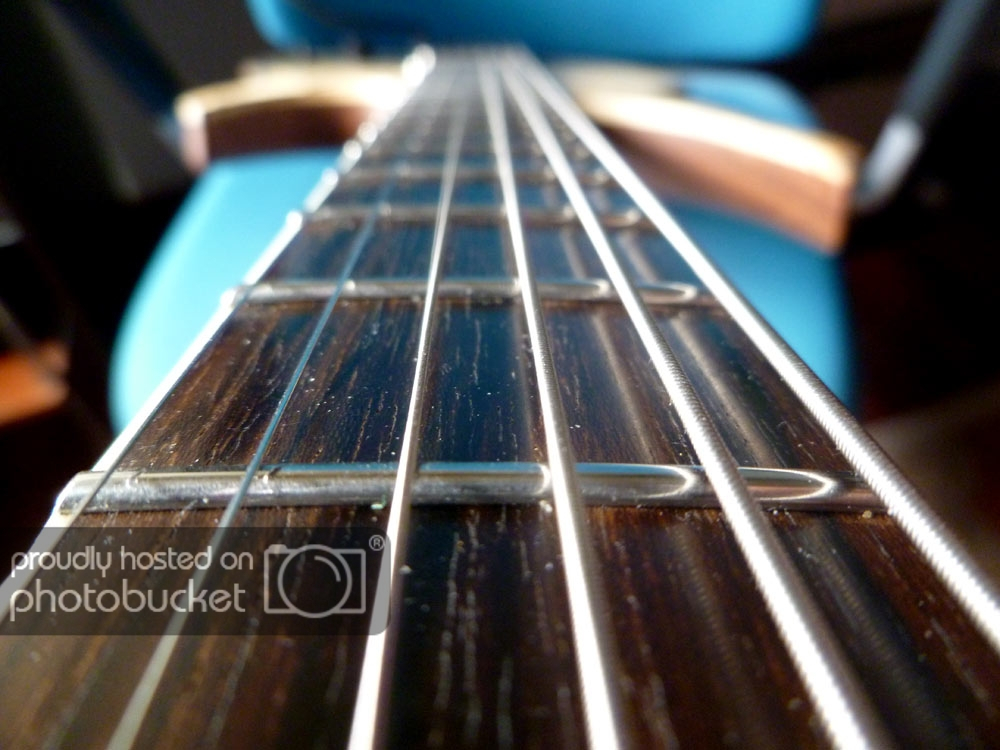

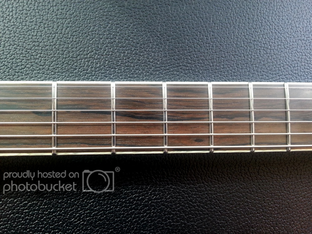

La escala es de 25,5”, con 24 trastes de acero Jescar tipo Jumbo, cada uno de ellos pulidos, redondeados y nivelados a mano, sin ningún tipo de arista o borde rasposo, con una nivelación perfecta que permite una acción baja y sin trasteos. La anchura del diapasón a la altura de la cejilla es de 42 mm y al final del mismo, de 56 mm.

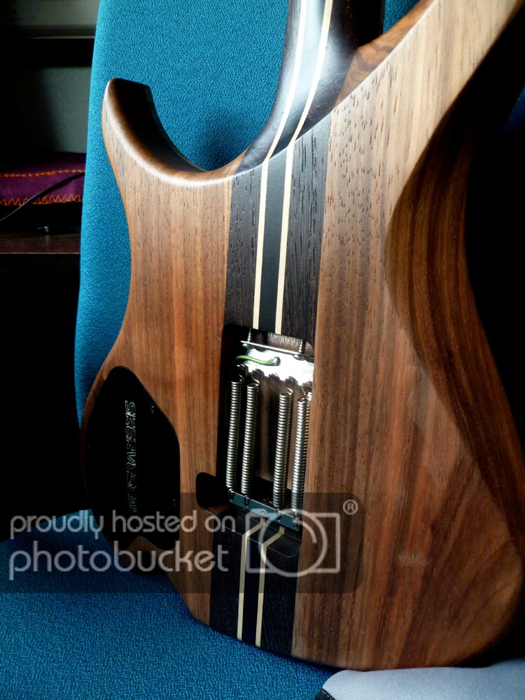

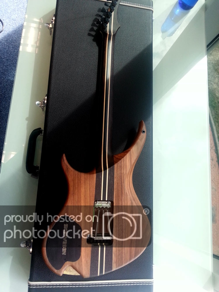

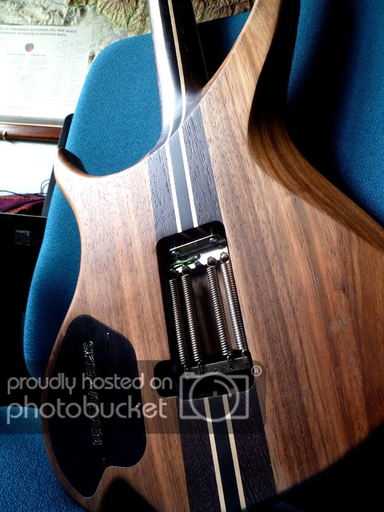

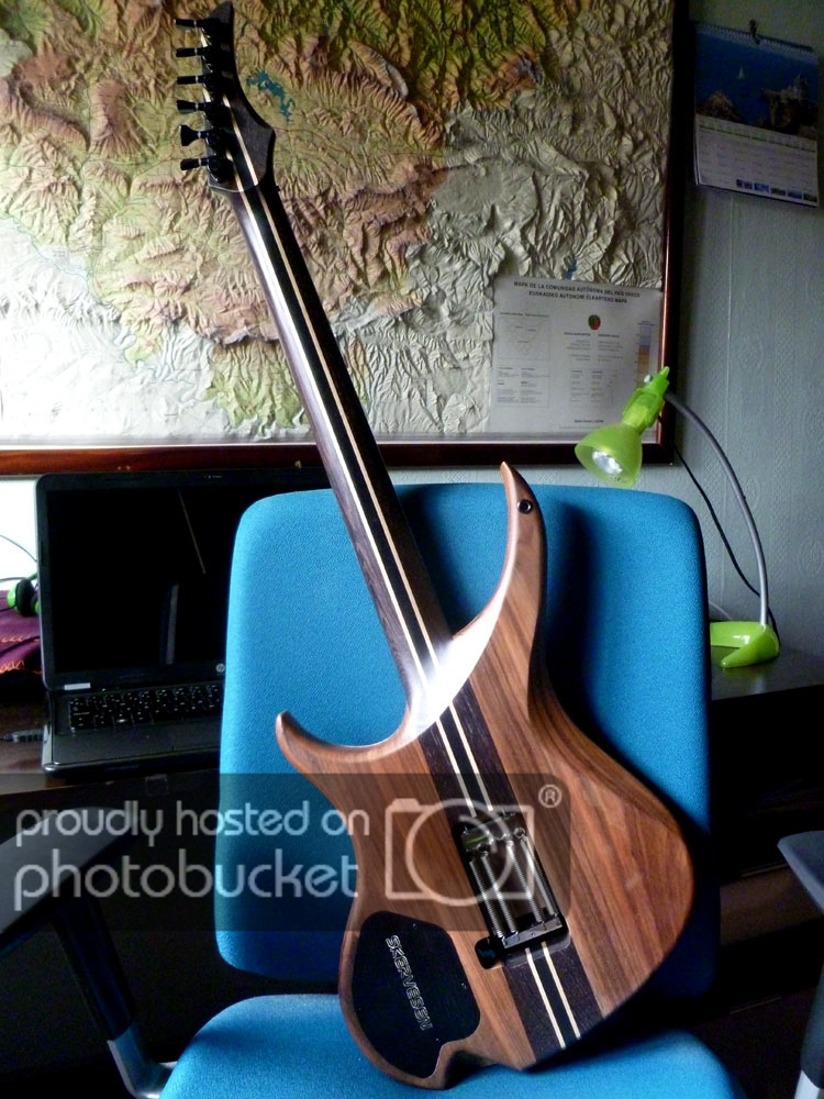

El mástil se une al cuerpo, atravesando el mismo. La unión con el cutaway inferior se produce a la altura del traste 21 y con el superior, en el 18, aunque en este caso los cutaways son más amplios que en la Raptor. Para la gente de manos grandes es una ventaja.

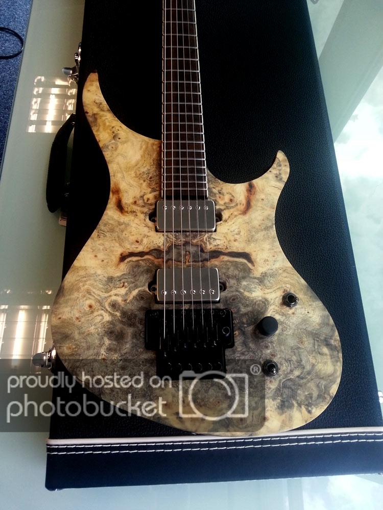

Y ya pasamos al cuerpo, el cual está formado por dos alas de Bodo (Boire) o en latín Detarium senegalense Gmel. Buscando información en la página de Mayones, nos indica que tiene una densidad de 650 kg/m2, siendo una madera tirando a pesada que se emplea en la construcción de bajos y que debido a su peso y densidad produce un tono bien definido y un sonido articulado. La veta de éstas alas de Bodo es paralela a la del mástil y el efecto visual es flipante. El cuerpo se corona con una tapa espectacular donde las haya de 6 mm de grosor de Castaño de Indias (Buckeye Burl). Habrá gente a la que no le guste, pero si puedo decir que en persona, impresiona mucho con todos los nudos, sombreados y zonas de “hongos” (no se como se llaman). La unión tapa-cuerpo se produce sin binding.
La unión mástil cuerpo por la parte trasera se produce con un rebaje invertido, esto es, en vez de salir hacia afuera , se hace un rebaje hacia dentro del cuerpo, dejando esa zona más estrechita y fácil de agarrar. El cuerpo, por la parte trasera tiene los bordes redondeados, no biselados como en la Raptor.
El cuerpo es de forma asimétrica, con un culo inferior ligeramente más grande que el superior, y con el cuerno superior más alargado, sesgando de ésta manera en diagonal el posible eje de la guitarra. A mi, ésta forma me parece sumamente atractiva, ya que se sale del estándar de otras marcas. Lo único malo es al apoyarla, ya que tiende a no estar recta y las posibilidades de vuelco lateral son altas… El grosor del cuerpo son 3,4 cm., aunque en los cutaways se estrecha un poco. El acabado general es al aceite, sin barniz protector de ningun tipo.
En este caso, la guitarra si que tiene rebajes ergonómicos, tanto para la barriga como en la tapa, para el apoyo del antebrazo. Pero éste último rebaje es muy muy ligero y da la impresión de que la tapa es plana, aunque no lo es. Los que tengan una Mayones Regius sabrán de lo que hablo.

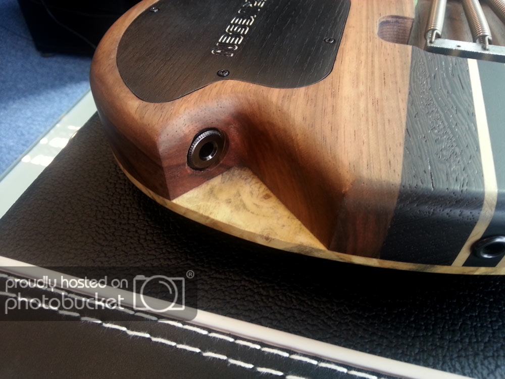

El cuerpo tiene realizado varios cajeos: el primero es para alojar las pastillas, el segundo para el puente flotante y sus muelles, el tercero para la electrónica y el cuarto el del Jack de salida, que en este caso es en un lateral y como curiosidad indicar que está oculto a la vista por la tapa de Buckeye Burl, que en dicha zona se puede agarrar con los dedos.
La tapa de la electrónica está también, como en la Raptor, realizada en madera, con el nombre de la marca tallado en relieve inverso. La cavidad de muelles no tiene ni tapa de agujeros para tornillos y es algo curioso ya que nunca he visto guitarras con Floyd que no vengan con tapa y dejen todo “al aire”, aunque luego muchos usuarios lo tengan así…
También al igual que la Raptor, nos encontramos los agujeros de los straplocks Dunlop Flush Mount. Lo que no hay en este caso, es los 3 agujeritos para poner el tablón en el CNC.

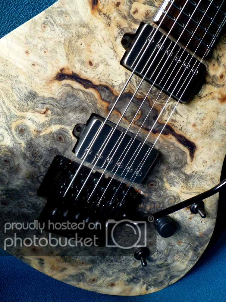

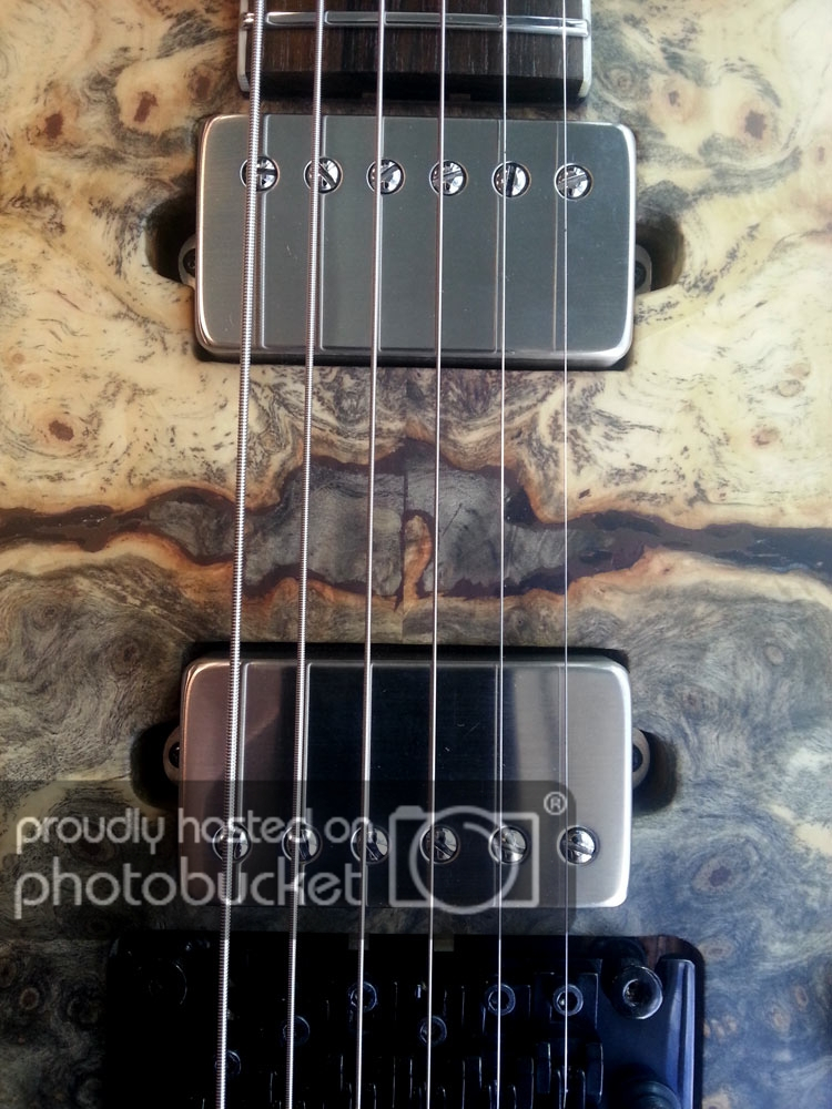

Volviendo al frente de la guitarra, tenemos dos pastillas humbucker, con tapa cromada. En este caso son Bare Knuckle Holydiver en puente y VHII en mástil, ambas de sonido orgánico de alnico. Igual que en el caso de la Raptor, la pastilla de mástil no tenia su superficie paralela a las cuerdas y tras un poco de espuma foam entre pastilla y cavidad, todo solucionado.

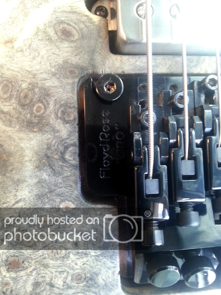

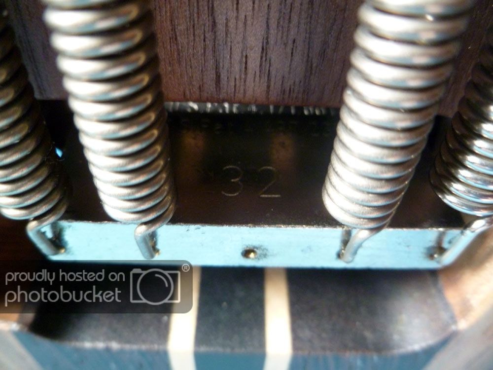

El puente es un Floyd Rose original, la versión PRO, de un perfil super bajo, que me recuerda a los LoPro Edge de Ibanez y que al principio me ha resultado raro ya que estoy acostumbrado a más altura.

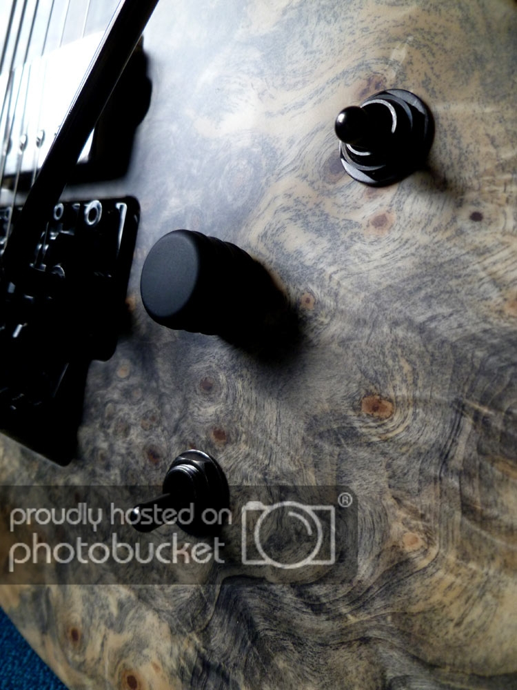

En cuanto a controles, nos encontrados con un potenciómetro de volumen con el mismo tipo de knob que la Raptor y dos selectores de 3 posiciones. El más cercano a la mano permite cambiar entre pastilla de puente-ambas-mástil y el más alejado permite seleccionar los modos humbucker-single coil-acústico. Realmente no es sonido acústico, sino que es una combinación de cpacitadores y conexiones que simulan un filtro acústico en agudos. Es lo que Skervesen denomina World Domination Mod. Está bien, pues amplia la paleta de sonidos base.
El ajuste general de la guitarra es excelente, y tras poner mis cuerdas tipo amarre de barco (0.68) y afinarla en C natural y no en Drop C como me venía de fábrica (ayyyyyyy, que no leen bien estos polacos….) he conseguido dejar la acción tremendísimamente baja. El alma, no me ha hecho falta ni tocarla. Cuando una guitarra es buena y tiene buenos componentes, se nota en esos pequeños (grandes) detalles. La ejecución se hace cómoda tras tocar un rato ya que la sensación del mástil asimétrico es rara para mi mano y me cuesta un poco adaptarme a ella. La resonancia de la guitarra, desenchufada, es muy buena y con un sonido muy bonito. Probablemente suena más alta que la Raptor, pero eso me pasa con todas las que tienen puente flotante, por los muelles.
Llegamos al sonido: aquí, con esta electrónica y forma de guitarra me esperaba un sonido metal con unos graves poderosos y otra vez erré en la previsión. Es cierto que es más metalera que la Raptor, pero tampoco mucho más, siendo impresionantemente versátil. El sonido es super-equilibrado con unos graves muy rápidos y firmes y un balance entre los mismos, los medios y los agudos que me hizo pensar en la excelente combinación de maderas y construcción para lograrlo, consiguiendo una guitarra para nada grave o chillona. La pastilla de puente suena con cuerpo y muy muy natural, respondiendo perfectamente a la intensidad de la púa hasta conseguir sonidos casi limpios si se toca adecuadamente o con garra y saturados totalmente cuando se pulsa con intensidad de muñeca. La VHII cumple bien su función de pastilla de mástil con sonido gordito y cálido, buenos limpios y mejor crunch.
En definitiva, una gran guitarra con un look muy especial.
la guitarra me venía en un estuche Gator Deluxe rectangular sin ser nada especial.

una duda sobre lo de la no-alineacion de las pastillas con las cuerdas .... no será que las dejan asi a propósito? me suena extraño que ambas guitarras estuvieran de igual forma
la inclinacion en que eje es? el paralelo a las cuerdas (por ejemplo el pickup mas cerca/lejos de las cuerdas graves que de las agudas)? ... o en el perpendicular (p.ej. parte de arriba del pickup mas bajo/alto que la parte de abajo del pickup)?
saludos y gracias por la review, muy buena y fotos espectaculares !
xykhr0n
por el 10/11/2015
Es simplemente una inclinacion en la direccion del mastil.....nada que un poco de espuma tipo esponja no solucione :-)
