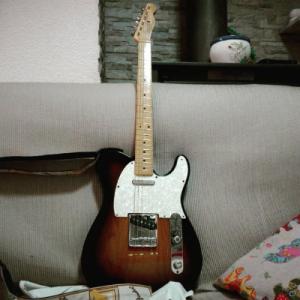

De eso hará unos dos años, aunque no me atreví a dar el paso hasta que hará unos 3 o 4 meses me dejaron una Fender Telecaster Standard mejicana, y bueno, la verdad esque no era lo mismo pero tenia un rollo guay que me enganchó, por lo que días después decidí comprar una telecaster, en este caso, una Fender Classic Series Telecaster, mejicana también (No confundir con la Classic Player telecaster, que es la misma guitarra pero tiene pastillas Fender Custom Shop; la mía, la Classic Series tiene pastillas Fender también pero genéricas, de menor calidad).
LO QUE ME HIZO CAMBIAR LAS PASTILLAS
La Classic Series es una guitarra que tiene unos acabados muy buenos, la veta es preciosa tanto en el cuerpo como en el mástil y la pala, y además me sorprendió mucho lo bien que resuena desenchufada. Los clavijeros y el puente son normalillos pero en cuanto a estética todo en conjunto es brutal si te mola ese rollo vintage.
Todo de maravilla por el precio que cuesta si no fuera por que las pastillas para mi gusto son bastante mediocres y restan muchos puntos a esta guitarra de serie. En comparación a la Standard, la Classic series sonaba más vintage: con más brillo y más twang, pero con menos cuerpo y menos versátil, y la pastilla del puente casi inusable sobretodo con distorsión que sonaba como súper delgada y con ese "ice-picking" que suelen llamar en los foros extrangeros.
Fue entonces cuando decidí cambiarle las pastillas a mi guitarra y empecé a buscar opciones, primero de marcas conocidas como Seymour Duncan o Dimarzio, hasta que decidí, gracias a las opiniones y consejos de algunos guitarristas que decidieron ayudarme, optar por un set de pastillas fabricadas por algun artesano español, que al final fue el señor Pascual Brisa de B&B Pickups que al comentarle el sonido que buscaba me dijo que tenía un set que cumpliría con mis objetivos: El set de Broadcaster, y se lo encargué.

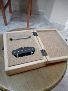

Leo Fender creó el modelo Broadcaster en sus inicios como constructor de guitarras sobre el año 1950. Para la pastilla de puente se basó en los modelos que utilizaba para sus lapsteels. Era una pastilla potente, de unos 10 kO y con un sonido grueso y definido. La pastilla del puente lleva imanes alnico V tipo "flat" e hilo de cobre 43 AWG plain enamel, además de una placa de acero en su parte inferior. En cuanto a la del mástil, ésta va encapsulada en una cubierta de "nickel silver" libre de latón. Los imanes son de alnico V y el bobinado es de hilo de cobre 43 AWG plain enamel. Las dos pastillas están bobinadas al estilo moderno con RW/RP, con lo cual ambas están en fase y con efecto humbucking en la posición media. El final de la fabricación se completa con baño en cera negra del tipo "lamp black" como hacía Leo Fender con sus primeras pastillas.

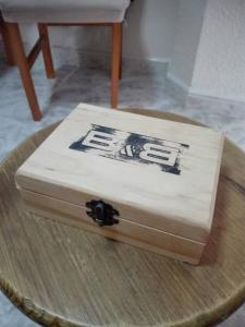

En cuanto a las pastillas, cuando me llegaron me sorprendí porque vienen muy bien presentadas con una caja de madera muy chula, una carta personalizada con mi nombre, la descripción de las pastillas y sus especificaciones técnicas.
Y nada más probarlas ha sido un: Ohh esto era lo que quería... tonazo gordo vintage que tira p´atrás!!
- La pastilla del puente produce un sonido crudo pero con mucho cuerpo y buen un sustain que recuerda mucho al sonido country de los 50 cuando se usa en sonido limpio. Además gracias a su alta salida (10,5K) se pueden tocar cosas más "pesadas" pero sonando 100% vintage, cosa que me encanta. Su sonido me recuerda mucho al de Billy Gibbons cuando uso el MXR Custom Badass 78 y al de Jimmi Page usando el Cmatmods Brownie.
- La pastilla del mástil suena gorda gorda pero definida, muy parecida a una P-90 y tiene un sustain espectacular. El sonido de esta pastilla es muy limpio y en distorsión es muy fluida, cosa que va muy bien para solear.
- La posición intermedia no tiene tanto twang como lo pueden tener otras pastillas de telecaster pero tiene un tono muy interesante dando algo más de brillantez a la posición de mástil y añadiéndole algo de pegada en agudos.
En general en todas las posiciones, tengo que decir que la dinámica ha aumentado considerablemente con el cambio, y que se puede pasar perfectamente de una distorsión en toda regla a un limpio o semi-limpio solo controlando el ataque de la púa en cualquiera de las tres posiciones.
