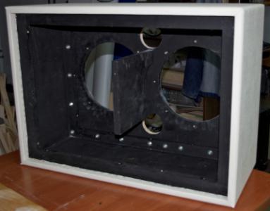

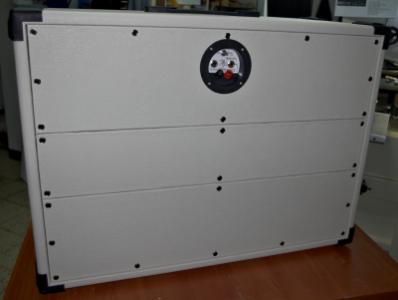

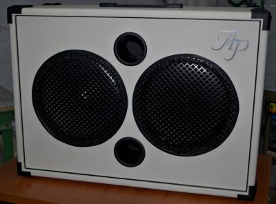

Las características constructivas son las siguientes:

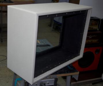

- Pantalla está construida con plywood de primera calidad de aproximadamente 2cm de grosor.
- Dimensiones aproximadas: 75 x 55 x 35 cm.
- Tolex utilizado: color marfil.
- Cantoneras negras y asa negra tipo Marshall.
- Dos bass réflex para acentuar la respuesta y nitidez en graves.
- Patas telescópicas ajustables.
- Rejillas negras para proteger los altavoces.
- Panel central trasero extraíble ( openback )
La pantalla cuenta con un Celestion Vintage v30 y un Electrovoice EVM 12L y tres modalidades de conexión:
- 2x8 ohms
- 1x16 ohms ( v30 )
- 1x16 ohms ( evm 12l )
La pantalla cuenta con un toggle de selección para poder escoger la opción a utilizar. Además cuenta con conexiones auxiliares para poder conectar la pantalla en caso de que el cable falle y no tengamos más a mano.
Con todo ello, nos encontramos con 6 posibilidades ( tres con la pantalla abierta y tres con la pantalla cerrada ), otorgándole a la pantalla de una versatilidad increíble.

Lo primero que destaca es la nitidez y profundidad del sonido. La combinación de los clásicos medios y la aguda presencia del v30 , mezclada con los agudos aterciopelados y los potentes graves del evm 12L no hacen sino crear un sonido casi perfecto; poderoso , definido, con una fuerte presencia pero sin ser molesta, unos graves enormes pero definidos y unos medios pronunciados y muy característicos. Gracias a esta pantalla el sonido adquiere una nueva dimensión. De pasar de una pantalla 1x12 Hughes and Kettner con Celestion v30 a ésta hay un mundo, hasta una guitarra como mi G & L Legacy HB, muy ligera y resonante, suena demoledora con distorsión.
En cuanto a los limpios son acampanados y elegantes, bastante brillantes y con un cierto regusto hi fi si la ecualización no es la adecuada.
A todas luces es una pantalla concebida para metal y cumple a la perfección su cometido. En líneas generales está muy compensada y acentúa con fuerza cada detalle de lo que se está tocando, lo que puede ser contraproducente en el caso de no tener excesiva limpieza.

PD: Aquí podéis ver fotos del proceso constructivo:

"chopeth" escribió:
plywood
Sabes de qué madera es, porque plywood simplemente es que es multilaminado pero de pino? nogal? abedul?
chopeth
por el 29/08/2013
Pues juraría que es de abedul, pero puedo preguntarle...
