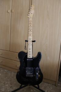

Se trata de una telecaster hecha a lo Frankenstein a partir de despieces de otras guitarras. (Abajo fotos)

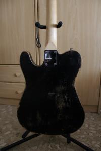

Cuerpo de aliso totalmente decapado, sólo lleva encima una fina capa de pintura negra envejecida por los años y el sol. 100% resonancia. Es de un grosor ligeramente inferior al de las Teles estándar de Fender.

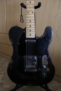

Golpeador Göldo de 8 orificios y tres capas (N-B-N)
La pastilla del mástil es una cerámica "Vintage Style Tele" (desconozco el modelo exacto)
En el puente lleva una humbucker en fotmato single "DiMarzio DP181" con un conmutador para hacera simple/doble
El puente es una pieza estándar de 6 selletas independientes. Me encantaría ponerle el clásico Fender de 3 selletas de latón, pero un buen quintaje va por delante.
Como curiosidad, las cuerdas no atraviesan el cuerpo, como las primeras Esquires. En principio eso disminuye sustain, pero está bien compensado por la finísima capa del acabado que ayuda a mantener las vibraciones.

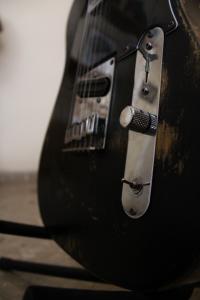

En los controles tenemos un selector con las tres posiciones convencionales de los modelos Tele.
1 potenciómetro de volumen 250K
El potenciómetro de tono fue sustituido (las pastillas funcionan con "eq plana") por un switch para hacer simple/doble la pastilla del puente (antes mencionado).

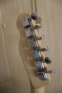

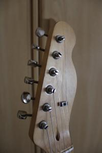

En la pala (sin decal) lleva un set de clavijeros Fender Vintage (American Vintage series), comodísimos a la hora de cambiar las cuerdas y mantienen bastante bien la afinación.
En conclusión, como desventajas noto que le falta algo de solidez (está montada con unos conocimientos muy básicos) y no suena a Telecaster clásica, seguramente por las pastillas que lleva. Como aspectos positivos, una guitarra ligera, resonante y con buen tono (blusera).
