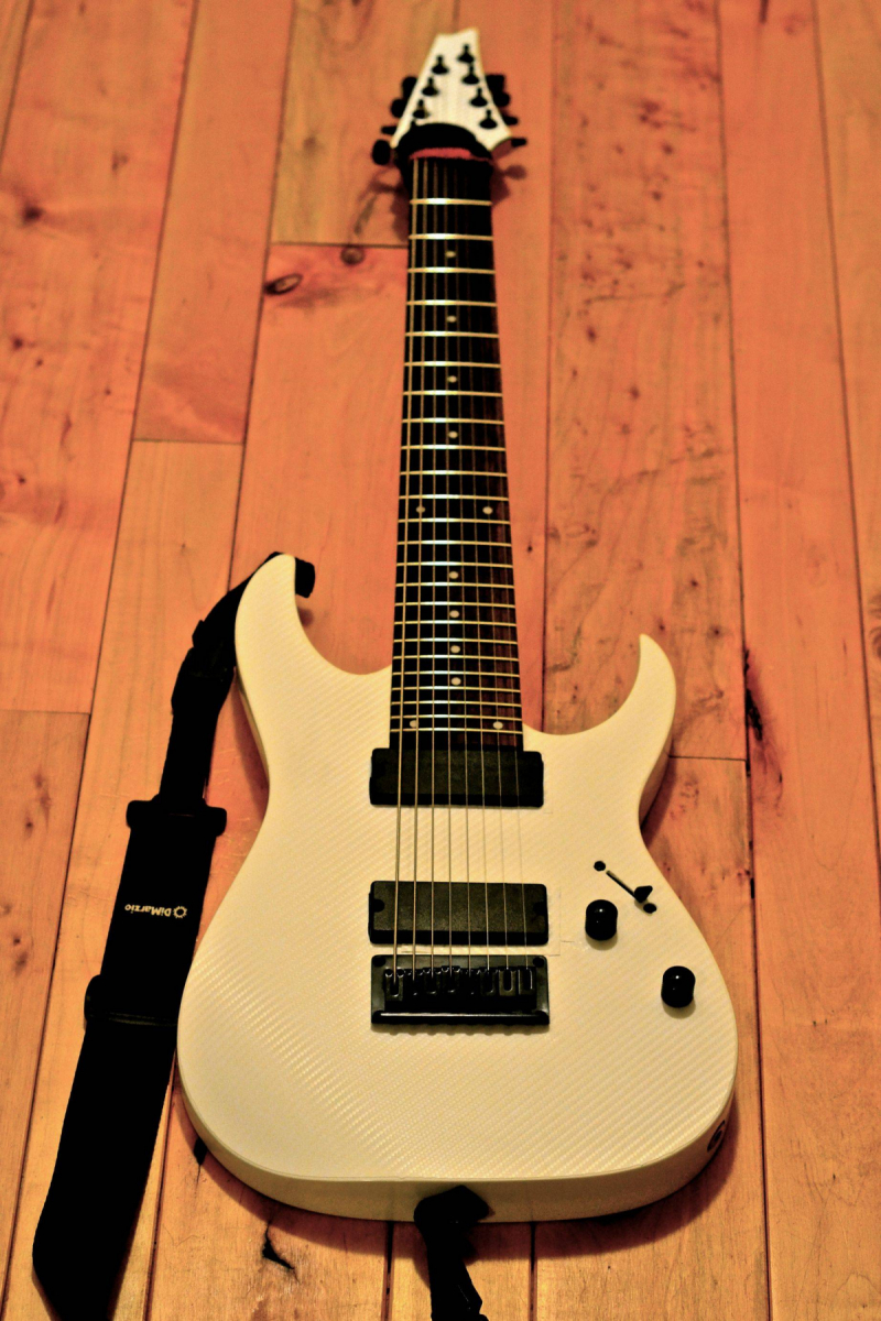

Dicho ésto paso a describirla intentando ser lo más objetivo posible. Para los que no me conozcais, por mis manos han pasado, literalmente, cientos y cientos de guitarras de todo tipo, desde las de gama muy alta/custom shop a las mas bajas, así que mas o menos tengo una ligera de lo que hablo. :oops:
La guitarra la compré en Thomann a un precio de 389€. He de indicar que estoy totalmente en contra de comprar guitarras a Alemania ya que muchas tiendas de aqui son mas competitivas económicamente que las Alemanas, pero me ví forzado a ello, debido a que el distribuidor de Ibanez en España se habia quedado sin stock y hasta Septiembre no hacian el pedido nuevo, con lo cual quedaba todo el verano, mas el periodo de recepcion, hasta que las importasen, y vista la demanda existente por el hype creado en USA, no sabia si sería posible luego hacerme con una. Así que por PRIMERA vez, decidí comprar una guitarra en Thomann (siempre he comprado accesorios menores como cuerdas, racks y cosas que aqui no puedo encontrar y tras intentarlo, no me son capaces de traer). El pedido lo hice un jueves y el lunes siguiente lo tenia en casa. :shock:
El embalaje (muy bueno, por cierto), contenia el "pack", que es la caja de carton de ibanez, con la guitarra perfectamente envuelta en polietileno blanco, un libro de instrucciones de Ibanez muy grueso y casi todo en japonés ( :evil: ) con ilustraciones para los que no entendemos japonés ( :pulgar2: ), una bolsita con las llaves Allen del alma y la del puente, así como un jack de guitarra y un montón de etiquetas. Siento no tener más fotos de ello...
Lo primero que hice fué una rápida inspección de la guitarra, para ver si estaba todo correcto, y para detectar pequeños "fallos" en la guitarra, que habia leido que eran bastante comunes, y que por supuesto, ésta guitarra tenía...por 389€, no espereis un acabado totalmente impecable. Lo que encontré fué lo que sabía que encontraría:
- una pequeña marquita en la parte de atrás de la pala.
- Los ferrules no están perfectamente empotrados en el cuerpo:
- Un lateral de la pala tenía unas pequeñas marcas de pintura/suciedad:
- El mastil tenía una ligera marquita:
- La unión mastil con cuerpo tiene un ligero "gap" o hueco...vamos, que no es a tope como se suele decir. Esto es debido a que habrá quedado algún resto de madera sin pulir perfectamente. Facilmente solucionable y que no afecta practicamente al sustain o sonido, salvo que el hueco sea algo escandaloso
Quitando esto, la guitarra estaba muy bien, por lo que empecé a hacer mi analisis propio que hago cada vez que una guitarra pasa por mis manos:
PALA:
Diseño tipo RG2228 muy estilizado y elegante, con 4 clavijas a cada lado y un angulo de inclinación no excesivo (creo que 14º), pero suficiente. La pala viene en el mismo color que el cuerpo (matching headstock). Las clavijas parecen ser Gotoh, pero no tienen marca sobreimpresa. Como en todas las guitarras que he tenido, vienen mal ajustadas y el tornillo superior esta bastante flojo, lo que permite una afinación sin fuerza por parte del usuario, pero que no es tan estable. Se aprietan un poco con el destornillador y listo.
La tapa de acceso al alma es la nueva de Ibanez que incluye en la serie Premium (made in Indonesia) y que me parece un acierto, ya que sin tener que desatornillar nada, permite abrir el compartimento y acceder al alma. Un 10!.
La cejilla es plástica. No me parece gran cosa, pero por el tamaño que tiene no me sería fácil reemplazarla por otra tipo Graphtech, así que se quedará con ella. Nota: una vez pasados unos dias y reafinado con las variaciones de temperatura de estos dias, he de decir que cumple muy dignamente su función.
La pala por detrás incluye el numero de serie, el pais de fabricación, marcado CE y muy importante, el nombre del modelo: RG8....a ver si algunos fabricantes aprenden y lo ponen, porque diferenciar unas de otras cuesta a veces....bueno, Ibanez tampoco se salva en esto porque tiene series... En fin, seguimos por la parte trasera, donde se encuentra la voluta de tamaño medio a mini, no tan exagerada como las de ESP, pero que cumple, al menos en teoría, la función de tener una zona protegida por posibles roturas y fracturas....aunque hay que decir que la voluta se diseño para aquellas guitarras equipadas con mordaza para el puente flotante, ya que los tornillos de anclaje al mastil de la mordaza solian crear tensiones radiales en esa zona y provocar fisuras y puntos débiles. aún así, mola que la tenga.
Por la parte de adelante o frontal de la pala, encontramos el logotipo. Es un detalle que en la versión en negro de esta guitarra el logo no sea blanco, sino perlado, con ciertos reflejos. :pulgar2:
MASTIL:
Un mástil de 8 cuerdas, a priori, tirará hacia atrás a mucha gente pensando en el grosor del mismo. Yo tengo manos pequeñas y dedos medios en cuanto a grosor, por lo que otras guitarras de 8 cuerdas que he tenido, al final me han sido imposibles de tocar comodamente. En este caso he de decir que la combinación del radio planito del mastil, el perfil Wizard II-8 y el grosor del mastil, ligeramente inferior al de otras guitarras de 8 cuerdas la hacen muy confortable de tocar y practicamente sin esfuerzo el paso de una de 7 a la de 8. De una de 6 a ésta de 8, en cuestión de media hora está chupado!. La escala de 27" es perfecta para conseguir la definición necesaria en la cuerda más grave y para el grosor de mis dedos, es ideal de cara a poder llegar a las notas más agudas de los 24 trastes, ya que en una escala de 25,5" o de 24,75", los trastes a partir del 15/17 me resultan impracticables al estar demasiado juntos...con mi dedo abarco casi 2! :mellado:
Los trastes jumbo permiten una ejecución de tapping muy buena. Me habría gustado poder probarlo con extra jumbo, pero me conformo.
Los acordes con cejilla son relativamente fáciles de hacer, y hacer acordes en las cuerdas altas, gracias al grosor del mástil, no es un problema como con los bates de beisball que algunas marcas se empeñan en poner en sus 8 cuerdas (no daré nombres...).
El tipo de unión mástil cuerpo es el AANJ (all access neck joint) propietario de Ibanez con 4 tornillos encastrados, que elimina el tocón tradicional y permite un acceso a trates altos, con un apoyo correcto y sin problemas del pulgar en la parte trasera del mástil. El angulo cuerpo-mástil es correcto para el tipo de puente y unión y permite acciones de cuerdas muy buenas.
El diapasón es de palorrosa. Tiene una veta bastante bonita y de color marrón tirando a oscuro, cosa a destacar, ya que las guitarras baratas suelen tener una palorrosa muy clara con un deshidratado excesivo. Los marcadores de los trastes son puntos plásticos blancos. En el lateral superior tenemos las marcas de guia para que los que tenemos tripita podamos guiarnos sin ver el mástil :mrgreen: Por detrás del mastil, el acabado es lacado al aceite, suave y con un buen tacto. La mano desliza perfectamente y no se queda agarrada por sudor como en algunos mástiles pintados. Las tiras de nogal con el refuerzo de titanio (que no se ve) quedan muy elegantes. No hay discontinuidad apreciable en la unión entre las diferentes maderas al tacto.
La calidad de las maderas es la esperada en una guitarra de hasta unos 1000-1200€, y al meterle cuerdas extra gruesas con mas tensión, se curva bastante, lo cual, salvo que hablemos de PRS o Caparison, es normal. En mis ESP de 2.000€ también pasa. :pulgar2: Diré que en la punta de la pala, las tiras de nogal están como decoloradas, siendo más claras que en la parte trasera del mástil :nada:
El nivelado de trastes es bueno. No me he encontrado ningún "dead spot" (nota muerta) ni trasteo excesivo, solo lo normal no audible a través de la amplificación. El remate de trastes contra el diapasón está más logrado que en series Prestige que he probado (recuerdo en concreto una RG2550.....). Por ejemplo, mi MTM-2 tiene un remate más afilado al tacto. En esta RG8 lo han dejado redondeado, si bien no es lo mismo que en las RGT, K7 o Universe, donde es perfectisimo, pero por lo menos, cuando pasas la mano, no notas bordes afilados o ásperos.
La imperfección del mástil en la parte trasera de mi guitarra no es algo molesto ni se nota con facilidad, pero yo tengo unas yemas de dedos super sensibles y como no es el primer comentario que leo al respecto, lo busqué y encontré rápido, pero vamos, que no se nota al tocar normalmente, solo al acariciarla (mal pensados!!! :twisted: :twisted: )
CUERPO:
La forma del cuerpo es la ya archiconocida y famosa RG (RapidGuitar), con tapa plana. No confundir, como he dicho antes, con la RGA, de tapa Arqueada. El acabado es el poliuretano negro brillante, que deja huellas de dedos por doquier, jajajajajaja...así que no la useis como arma para cometer un crimen con ella u os pillarán enseguida (chiste malo) :aplausos: . Obviamente, el tamaño del cuerpo es mayor que el de una RG "de toda la vida" ya que ha de adaptarse a un mástil de 8 cuerdas y por tanto compensar la inercia al vuelco del mismo, aumentando su masa, pero para nada es incomodo o inmanejable, e incluso gente de baja estatura podría manejarla confortáblemente.
El material del cuerpo es tilo, madera blanda de muy buenas propiedades tímbricas y popularizada por Ibanez para la construcción de instrumentos, al ser más ligera que la caoba. Su caracteristica es que ofrece un sonido equilibrado, sin agudos excesivos ni graves mega profundos, tirando de medios altos claros y definidos. No es el tilo americano de las Universe, de mayor resonancia, pero está muy bien. El cuerpo, me imagino, será de 3 piezas, pero como el lacado tiene grosor suficiente, no se aprecian las uniones y ni siquiera se intuyen. :pulgaramarillo:
El cuerpo tiene el contorno para la zona de la barriga (gracias!!) y un bisel en la de apoyo del brazo de púa (picking arm) para mayor comodidad (probad a tocar una superstrato sin ésto....). Los cutaways son generoso, y el inferior llega al traste 23, permitiendo un total y libre acceso de la mano de trastes (fretting hand), al último de ellos. Ambos cutways son más puntiagudos que las superstratos ochenteras, y le dan un caracter más agresivo tipico de Ibanez.
El jack se encuentra en la parte inferior, en una "esquina" del mismo. Es de tipo barrel, sin placa y totalmente embutido en el cuerpo. A mi, personalmente, me encanta este tipo de posicionamiento del jack totalmente dentro del cuerpo, para evitar que entre en contacto directo con el suelo al apoyarlo, que se afloje porque la tuerca de fuera no está bien sujeta, que la placa se rompa porque es de plastico malo o porque los tornillos están demasiado apretados, etc.
En el cuerpo, podemos ver que el puente es de fijo, con cuerdas a través del cuerpo, tipo strato. Las ventajas de éste puente es que es simple hasta decir "basta", muy rápido a la hora de cambiar las cuedas (teniendo un poco de maña para meter la cuerda por los agujeros, claro!), y estable al desgaste ya que las partes móviles estan minimizadas. El sustain es mayor al tener que introducir las cuerdas a través del cuerpo y compensa un poco el hecho de que la guitarra sea atornillada (bolt-on). Los ferrules por donde introduciremos las cuerdas al cambiarlas están bien hechos, aunque en gamas de éste precio lo normal es que no estén perfectamente encastradas en el cuerpo y el acabado alrededor de los mismos no sea perfecto, y como era de esperar, en éste modelo no ha sido menos. Pero vamos, que es una cuestión puramente de detalle, que no supone nada de cara a tocar. Si es remarcable que Ibanez se ha dado cuenta de que a la gente le gustará meter cuerdas gruesas de verdad y no el chicle de 0.65 que viene de fábrica, y ha puesto un ferrule de bajo para la octava cuerda, todo un acierto :besos: , puesto que en algunos paises como ocurre en el nuestro, conseguir una cuerda de guitarra mayor de 0.74 es muy muy muy dificil. Esteticamente queda poco armónico, pero funcionalmente es una idea excelente!
Sobre el puente, diré que cada selleta es independiente de las demás, aunque fisicamente están en contacto unas con otras para evitar movimientos en el plano horizontal y dar mayor sustain, pero éste puente adolece de lo mismo que las stratos y que fabricantes como Hipshot han solucionado: no tiene paredes laterales que encajonen todo el conjunto del puente y permitan que este funcione como un solo bloque aumentando muy mucho el sustain y la estabilidad del mismo. Las selletas se pueden regular individualmente en altura gracias a dos tornillos en cada una y en profundidad, para ajustar la entonación (pitch), a través de un tornillo con muelle en la pared posterior. Destacar que las selletas 1 y 8 tienen un par de acanaladuras en la base sobre la que apoyan que indica las posiciones maximas y minimas del recorrido usable :ein:
Para los que piensen que al bajar las selletas, los tornillos serán incomodos a la mano, raspando la misma, he de dedir que no es así. Ya lo comprobé haciendolo con todas y cada una de ellas y los tornillos están bien rematados. Gracias de nuevo por salvguardar nuestras manos!. Las selletas del puente están bien rematadas y no se ven aristas vivas o rebabas que puedan acortar la vida de las cuerdas. No se como se comportará al cabo del paso de los años, pero eso ahora mismo no lo sabe nadie. :no:
Ah, y si alguien piensa que puede cambiar el puente actual por un Hipshot, para mejorar el tono, como he indicado, que sepa que la base de éste puente es mayor que la del Hipshot y por tanto se le verían dos de los agujeros de los tornillos de los 4 que tiene por base...
(este es un Hipshot)
ELECTRONICA
La Ibanez RG8 viene equipada con un selector de 3 posiciones tipo cuchilla, un potenciómetro de tono y otro de volumen, entrada de jack y dos pastillas IBZ-8. La disposición de los controles es correcta, sin que el pote de volumen moleste a la mano al tocar y se baje por accidente como en otras guitarras de gama mucho mas alta. El selector es accesible fácilmente y sin entorpecimiento con los potenciómetros, los cuales son logarítimicos y funcionan bien, sin saltos. El de tono oscurece mucho, como todos con caps tipo lenteja. Indicar que en la ranura del selector hay restos de pegamento. No he leido de nadie mas que le haya pasado, así que soy la excepción :mellado:
Las pastillas son pasivas, marca Ibanez acabadas en plastico negro onda EMG y de tamaño similar, salvo un detalle...las esquinas!. En la RG8, para abaratar costes, el CNC del corte del cuerpo y ruteado de cavidades se hace con un cierto radio, que es mas barato que la precisión de acabarlo en esquina. Esto hace que las pastillas EMG, que acaban en esquinas de practicamente 90º no quepan en el hueco de las IBZ-8 que tienen las esquinas redondeadas. Tiene facil solución si eres algo mañoso. Si piensas cambiarlas por unas pasivas, que sepas que el hueco de las pastillas es mas grande que las pastillas pasivas tipo DiMarzio / Seymour Duncan y queda raro el efecto.
Sobre su sonido, indicar que ambas pastillas cumplen decentemente su función. Su salida es media, no son agresivas en ninguna frecuencia, lo que las hace más usables que otras, como las de la RGA8 que eran muy malas. El problema es que si vas a emplear una de 8 cuerdas, querrás darle caña..y en eso, se quedan ligeramente cortas, aunque son suficientes para muuuucha gente.
El sonido es balanceado, algo redondo, con limpios bonitos aunque no brillantes ni marcados. En distorsión tienen una curva ligeramente deprimida en la zona de medios, que hace que el sonido sea más metalero, pero sin exageraciones que enfaticen agudos y graves como las Blackouts. A mi personalmente me parecen mas que decentes y usables y por ahora no pienso cambiarlas.
AJUSTES
La guitarra se toca muy bien y es cómoda, pero con las cuerdas y afinación que viene de fábrica, la verdad es que no es de mi agrado. Nada más tenerla y tras 30 segundos probándola, decidi cambiarle las cuerdas al juego normal que empleo, un D'Addario 0.74-0.10 y subirle la afinación a C, que es la que empleo. Ello mejoró notablemente tanto el ajuste de la guitarra, acción, quintaje, y sonido general. No se si cabría otra cuerda de mayor grosor por la clavija de afinación sin tener que taladrar, pero espero que si, porque creo que para esta guitarra, un 0.80 es la opción más correcta.
CONCLUSION
Muy buena guitarra para el precio que tiene. Excelente alternativa a otras guitarras MUCHO mas caras. De hecho, bastantes usuarios de la RG2228, que junto a la M8M son los topes de gama de Ibanez, a tienen como segunda guitarra, a la cual, haciendoles unas sencillas modificaciones, la conviertes en una guitarra muy seria.
Yo ahora mismo a la mia, la tengo cambiados los botones de potenciometro, el capuchon del selector, puestos unos inlays tipo blocks, añadido un logo de "J.Custom" y estoy a la espera del vinilo para hacerle binding y las capuchas de las clavijas en perlado.
Totalmente recomendable

Bueno, y aqui pongo fotos de la mia...me faltan solamente un par de detalles como son las clavijas perladas, como las de la ultima foto que he posteado, y el doble binding, que ahora lo tengo simple nada más. Ahora mismo tiene: logo J.Custom, inlays blocks, binding blanco simple en cuerpo y pala, cap del switch en blanco y botones dome blancos con swirl blanco en cabeza.
