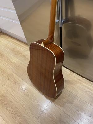

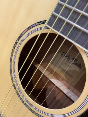

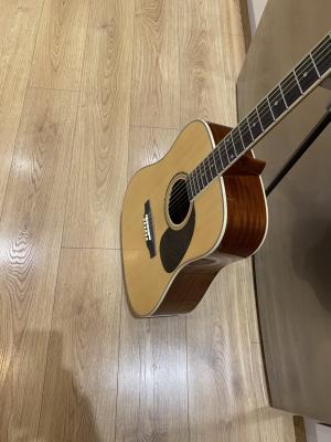

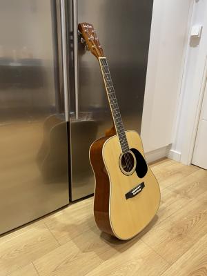

Construcción, cuerpo y tapa
El trasto es sólido. La primera impresión es de ser más robusto de lo que uno espera. Evidentemente esto no se parece en nada a cuando uno toca la Martin de un amigo, pero con respecto al mueble de plástico que esperabas que te iban a dar por 60€, tampoco. Supera por mucho la impresión que uno se espera. El acabado tiene un brillo atractivo y el color natural es hasta bonito sin ser nada del otro jueves. Viene con dos golpeadores, uno negro y un tortoise que le debe ir como darle a un cura una metralleta, pero supongo que estará pensada para el modelo acabado en negro y que por abaratar sale más a cuenta meter los dos (digo yo...). La tapa se ve bien en lo estético y no grita ser una guitarra low cost.

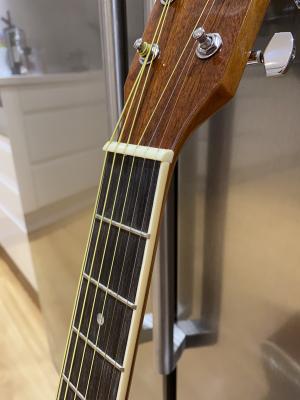

Mástil y diapasón
El mástil es de caoba y el diapasón de una cosa que se llama roseacer, que tuve que investigar para enterarme de lo que era... básicamente arce tratado con temperatura. Cosas positivas: Es de madera. Cosas negativas: Seco como el solo. Y sin embargo. los trastes encajan bien y el aspecto grupal es relativamente bueno. El perfil es un modern C que yo la verdad que no lo hubiera clavado sin mirarlo, pero sí que es un mástil al que te haces rápido. El acceso al alma es cómodo a través de la boca y viene con su propia llave.

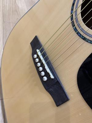

Aquí evindentemente es donde empieza a cantar la diferencia con cosas más caras. No es que no cumpla su función, que la cumple bien, pero no se ve una pieza de calidad, canta el plástico (todo roseacer según el fabricante... pero para mí que las cuerdas apoyan en plástico) y la posición sobre la tapa se ve "improvisada", sin llegar nunca a formar parte del total de la guitarra. Las cuerdas apoyan directamente sobre una pieza que no es regular y que no transmite toda la estabilidad a la que estoy acostumbrado en otras guitarras, si bien tolera todas las barbaridades que yo hago.

Ancho de 42mm y, aunque no encuentro referencia del fabricante, para mí que es de plástico. Cumple su labor sin excesos si bien pasa como con el puente... aquí es donde se puede mejorar.

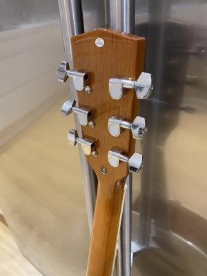

Clavijero
Posiblemente en lo estético o primera impresión es lo peor de la guitarra. Da la sensación de estar mal rematados, con poca finura y estéticamente no son bonitos. Luego sin embargo en cuando afinas dos veces aguantan la afinación la mar de bien, y sorprende mucho porque yo, personalmente, no daba un duro por ellos.

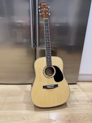

Dejo unas fotillos por si aporta algo.

En mi caso, venía alta de narices de acción. Tocable para mi, pero fatigaba mucho (aunque para slide hacía el apaño). Al final, cambio de cuerdas al canto, nutrido de diapasón y una selleta del puente nueva de hueso (pillada a Stringsfield) que, según llegó, le puse y sin tener que rebajar a lija ni nada ya dejaba una acción mucho más amable. Aparte de que la otra parecía que hasta se iba mellando cada vez más con las cuerdas, parecía un material demasiado blando. Si te animas al mismo cambio con la cejuela, efectivamente la guitarra debería mejorar aún más.
