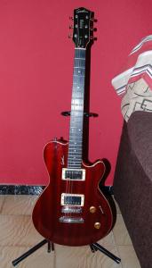

La Icon Type 2 Classic, de la que vamos a hablar ofrecía dos posibilidades: tapa de caoba o de arce, esta última solo en los modelos sunburst. La mía es de caoba, teñida de un color rojizo que deja ver la veta y evita que la guitarra sea del color de “la mesa buena de tu abuela”, o de tus padres, dependiendo de la edad.
Es una guitarra tipo Les Paul, aunque algo más ancha creo yo ( he tenido una studio pero ya no, así que no puedo comparar). Como en muchos modelos Godin, la parte superior del cuerpo más pegada al mástil, se sobredimensiona un poco, lo que la hace una guitarra distinta y de corte más moderno.
La pala es de un diseño muy sencillo y sobrio, alejándose un poco de los modelos Gibson. La unión del cuerpo y la tapa se hace mediante un binding blanco / crema que no continua por el mástil, de ébano muy oscuro y con marcadores redondos en vez de los trapezoidales tradicionales de Gibson.

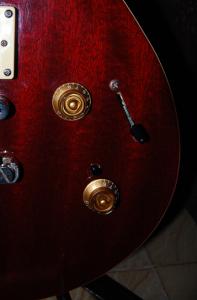

Viene con cierres de seguridad Schraller, aunque no he podido determinar si son de fábrica o los puso el antiguo dueño. Lo que sí hizo fue cambiarle el plástico de los potes por unos clásicos “dorados” tipo Gibson, que la verdad le quedan mejor que los originales, que también me entrego, porque los marcos de las pastillas son de plástico crema. Digo esto porque al ver las fotos si tenéis curiosidad y seguís mirando en la red podría causar confusión. A parte de esto, que yo sepa, todo de fábrica.

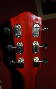

El hardware es cromado y cumple su función. Como detalle el cordal lleva unos imancitos que impiden que se caiga cuando quitas las cuerdas. Menudo susto me lleve cuando las cambie y quise aprovechar para limpiar un poco debajo del puente, que aquello no salía…en fin, que cumplen su función, tanto el puente como los afinadores. La cejuela es de “hueso sintético”, según las especificaciones. Ni idea, me lo creo. Nada que destacar al respecto.
La electrónica la forman dos humbuckers (una Seymor Duncan 59 en el puente y una Godin Classic en el mástil) con un selector de cinco posiciones y un botoncito para activar el circuito, lo que le da mucha versatilidad, luego hablare de ello. A mí personalmente me gusta mucho más la 59, pero ambas son usables.
La tapa de la pila del circuito activo no es independiente, hay que desatornillar la única placa de plástico de la parte de atrás de la guitarra para cambiarla ( y de paso ves los potenciómetros). Esto para mí es un error mayúsculo, deberían haber puesto una tapita de fácil acceso para esta función, pero es lo que hay.

Cuerpo – Caoba con cámara de resonancia (aligerado, para que nos entendamos)
Tapa – Caoba tallada
Mástil – Caoba, una sola pieza y según he leído por ahí acabado a mano. Forma D
Diapasón – Ébano (una pieza)
Escala – 24,75
Radio - 12
Trastes – 22, médium jumbo
Cejuela – Hueso sintetico
Afinadores – Metálicos, tipo vintage
Puente – Tune O´Matic
Pastillas – 2 Humbucker Seymor duncan 59 (puente) y Godin Standar Series en mástil
Controles – Volumen, Tono, selector de 5 posiciones y botón para activar las pastillas.
Peso – 4Kg
Medidas – Alto 100ctms, Ancho (en su parte más ancha) 33ctms, diapasón 45ctms, grosor en su parte más ancha 4,3ctms.
