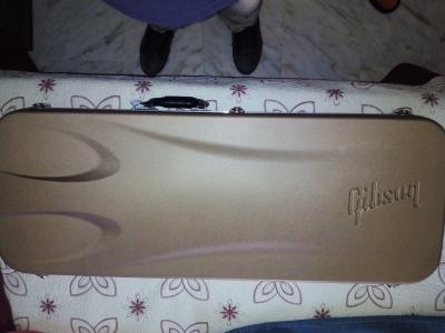

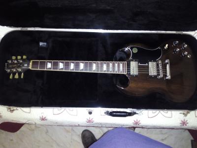

Bueno, obviando la prueba de tienda, la priema impresión es magnífica. Me entregan la guitarra en un estuche duro de color champán con tres broches metálicos y asas de cuero, y que pesa bastante para un alfeñique como yo. Cuando llego a casa esto es lo que me encuentro:
La primera impresión de es calidad, con ese acabado tan liso y pulido como un espejo, y con el cromado del hardware brillando al la escasa luz solar de la mañana y al flash de la cámara. La cojo en mis manos y le doy vueltas, buscando defectos. El único defecto es la cejuela de latón, que tiene un par de puntos negros submilimétricos, que no se si es óxido, suciedad. Luego hay algunas marcas de uso, propias de un artículo de exposición, pero para eso están los descuentos. En general, está impecable.

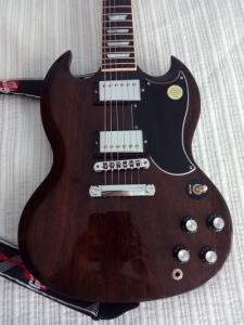

El cuerpo

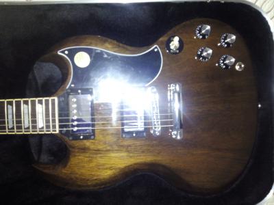

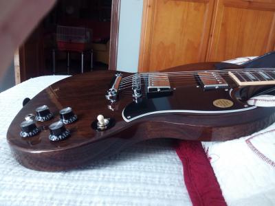

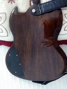

El lacado de nitrocelulosa es uniforme y está perfectamente aplicado, y permite ver la veta de la caoba al tiempo que le da un magnífico brillo a la guitarra. Las pastillas y el puente tienen un cromado increible. Tiene un golpeador de plástico negro, que justo encima de la pastilla del mastil, en el espacio entre la pastilla y el fin del mástil, suena a hueco cuando lo golpeas, como si no hubiera madera entre ambas partes. Tiene cuatro potenciómetros tipo campana graduados del uno al 10, como Gibson ha hecho toda la vida.
Como ya he dicho, se supone que son varias piezas de caoba. Pero yo no tengo huevos de ver la unión entre piezas. Así que o me ha tocado la lotería del cuerpo perfecto (no sería el primero, por lo que he averiguado), o son unos verdaderos hachas ocultándolo. A ver si alguno sois capaces de ver la unión entre bloques.

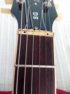

El mástil
El mástil es tipo Slim, por lo que supongo que es el más fino de Gibson, sin embargo, y esto es una apreciación personal, me ha parecido demasiado grande y gordo, y me ha costado hacerme a él. Pero una vez pasado el periodo de adaptación, me doy cuenta de que gracias a ese tamaño no solo consigo el sonido que Gibson ha implantado en nuestro subconsciente colectivo, sino que resulta más fácil hacer cosas como vibratos y bendings, ya que es más ancho de lo normal. Los trastes son más bien pequeños (creo que son medium, pero no encuentro el dato oficial) y están perfectamente acabados. Debo decir que llegan hasta el borde del diapasón, pasando por encima del binding. Esta es mi primera Gibson, así que no sé si es lo normal o no, pero el tendero me lo hizo notar como una novedad, así que yo os lo transmito.

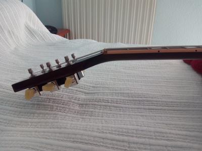

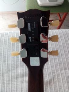

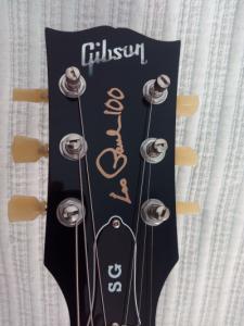

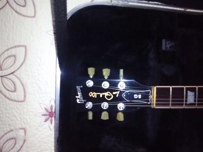

En el clavijero vemos una inscripción Gibson de madreperla y una reproducción de la firma de Les Paul en referencia a su 100 cumpleaños. POr detrás viene el afinador y un holograma con el busto de Les Paul

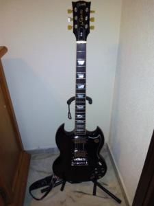

Agarro la guitarra, le engancho una correa normal y corriente en los enganches de tipo normal. Y debo decir que me encuentro entonces con lo que considero el peor defecto de la guitarra: cabecea como un muñeco cabezón en un tractor. Entre lo ligero que es el cuerpo, lo pesado que es el mástil y el clavijero, y lo mal situados que están los enganches (ambos están justo en el eje central, uno en el borde inferior y otro detrás de la unión entre mástil y cuerpo), es imposible mantener la guitarra en su sitio sin sujetarla. Quizá una buena correa de esas que se pegan a la ropa lo arreglaría, pero de momento tengo que andarme con ojo porque si no el clavijero me va a dar una hostia contra el suelo que la va a dejar hecha un Steinberg de la vida.
La acción es muy baja sin que trastee en ningún momento. Viene encordada con unas 0,09 – 0,46. Yo siempre he utilizado 0,09 – 0,42, por lo que la última cuerda me suena demasiado oscura y apagada casi como si hiciera un palm mutting contínuo. En distorsión no se nota apenas, pero en limpio sí. No sé si esto es normal o si es un defecto, yo no veo que haga contacto en ningún sitio anormal. Tengo que probar con una 0,42.

El afinador G-Force
Incluyo esto en un apartado diferente, porque creo que es el tema más polémico. Por lo que he visto en Internet, ha sido considerado como la impía estirpe de Satanás, y no he leído más que insultos, pero creo que en ningún momento he leído una opinión objetiva de alguien que tenga una guitarra con este sistema.
Básicamente, le das a un botón, tocas las cuerdas, y las clavijas empiezan a girar por sí solas, hasta quedar perfectamente afinadas. Puedes elegir entre unas doce afinaciones preestablecidas, y guardar otras seis personalizadas. Incluye una batería y un cargador, así que no gasta pila.
¿Funciona bien? Sí, a la perfección. ¿Está bien construido? Yo diría que sí, las clavijas son de metal y la caja de la electrónica es de plástico con botones de plástico también, pero parece de buena factura. ¿Durará mucho tiempo? Esa es mi duda. Todos sabemos que la electrónica, por muy bien hecha que esté fabricada, tiene una fecha de caducidad, y más cuando incluye elementos mecánicos. Así que no se si esta va a ser una guitarra para toda la vida, como siempre se ha dicho de las Gibson, y sin duda afectará a su precio de venta. Además tiene pinta de incluir parte del mecanismo dentro de la madera del clavijero, así que no creo que sea fácil de retirar. En cualquier caso, se puede seguir afinando a mano como se ha hecho toda la vida, así que si algún día llega a estropearse, no habrás perdido la guitarra.

Respecto al modelo y especificaciones, lo que mas me sorprende y no entiendo del todo es por que han puesto los trastes por encima del binding. Era una característica muy chula de Gibson y una sensación fantástica al tocar. Pero no he tocado ninguna del 2015, a lo mejor así es incluso mejor. Las LP también lo llevan así?
En fin, preciosa, guitarrón, a disfrutarla.
Todas las del 2014 y 2015 de Gibson van los trastes por encima del binding, las del 2016 no se todavía no he visto fotos de cerca.
Las del 2015 además el diapasón es más ancho de lo normal, tirando a Ibanez o Jackson y tiene cejuela de latón con traste cero que en foros USA dicen que está dando problemas de desgaste prematuro y de enganche de las cuerdas al afinar con los afinadore min e tune (que ahora se llaman e ota manera) y funcionan también un poco diferentes.
