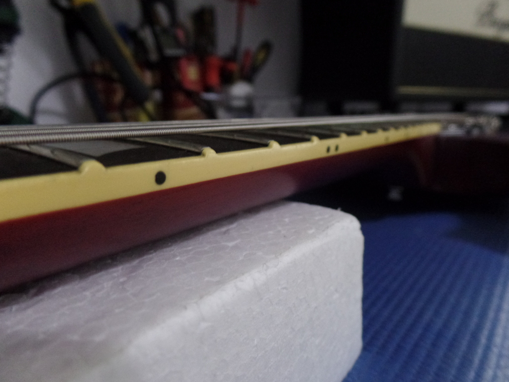

Diapasón de palorrosa precioso y algo para mí muy importante y poco visto que es el binding sobre los trastes como las Standard y 61; los trastes normales Jumbo de alpaca.

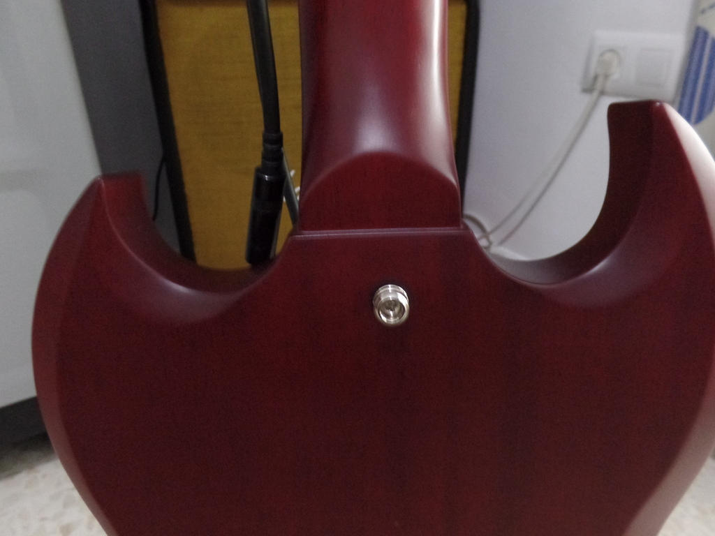

La unión del mástil con el cuerpo es tipo SG 61 y con long tenon evitando la fragilidad de ésta unión, esto hace que puedas llegar sobradísimo al final del diapasón alcanzando muy cómodamente los trastes superiores y haciendo que los solos sean extremadamente sencillos, yo mismo con lo malo que soy tocando me asombro de algunas cosas que puedo hacer con ella y con otras guitarras no.

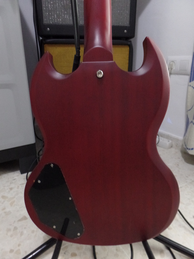

Caoba muy ligera, no tiene ningún tipo de aligerado, no es tipo sandwich, son dos piezas de caoba encoladas justo en la mitad del cuerpo.
Resuena muchísimo, casi tanto como mi semicaja, es asombroso el sonido que saca al aire, y sobre todo destacar la ligereza de ésta guitarra, 2.9 Kg según mi báscula, más menos 100gr no hay quien le quite nadie; para espaldas doloridas como la mía una delicia.
En el peso influye claramente el acabado, ligerísima capa de pintura satinada, no he podido descubrir si es nitro o poliuretano, es tipo worn cherry, sin barnizado posterior, la madera puede transpirar perfectamente y se va a ir relicando rápido si no tengo cuidado con ella, cosa por cierto que me encanta, nada como el rollo vintage que le da éste acabado a la guitarra.

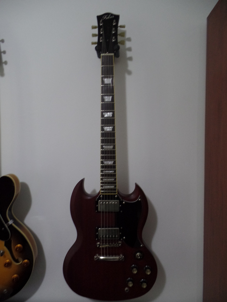

El cuerpo es típico de SG, delgado con los rebajes típicos para el brazo y sus famosos cuernos, lleva golpeador de 5 capas tipo 61 de color negro e intercalándose con capas blancas. Lleva el tip del selector negro, marcos de pastillas negros y knobs tipo top hat envejecidos negros preciosos.

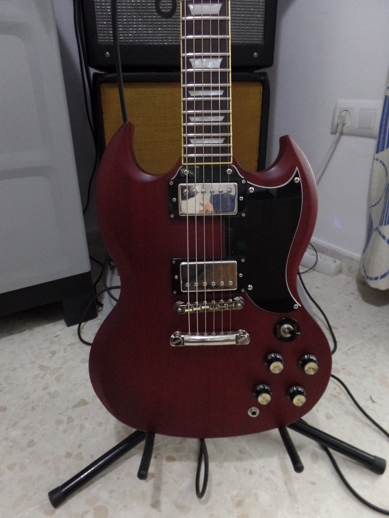

Puente tipo ABR Faber original alemán con selletas de latón, auténtica barbaridad de puente, espigas introducidas en el cuerpo roscadas, fábrica de sustain jejejeje, el cordal también es Faber original alemán.
Los clavijeros son genéricos tipo Kluson con las palometas color verdoso, afinan perfectamente, no desafina nada la guitarra, estéticamente son el complemento perfecto para ésta guitarra.
Los enganches eran normalitos tipo vintage pequeñitos que han sido sustituidos por unos tipo schaller de seguridad.
Y ya para terminar la electrónica.
Selector tipo Gotoh genérico de tres posiciones, 4 potes genéricos de 500k A y B, lleva condensador Bare Knuckle Jensen 0.022uf en mástil y VitaminQ 0.022uf en puente, por lo que veo en la tienda se hicieron varias modificaciones en la electrónica, bastante buenas todo hay que decirlos, y las pastillas originales fueron sustituidas por una VH1 de burny en mástil y una SD Trembucker 59 en puente. Estas pastillas han sido sustituidas por dos Artec Custom con tapa de níquel y salida parecida a espera de ahorrar para pedirle al forero Spidey12 que me haga un juego personalizado para la guitarra.
