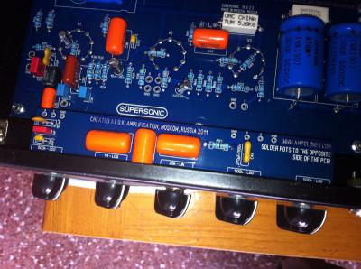

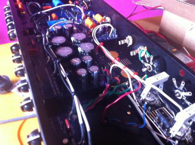

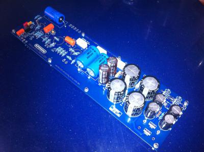

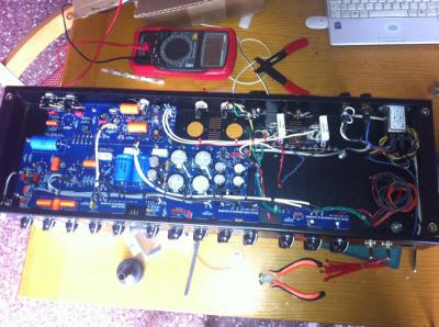

2. Clonar un amplificador.
Una de las grandes ventajas de Internet es que se encuentra todo, desde el detalle más insignificante hasta el proyecto más grande, y un amplificador de eléctrica no iba a ser menos. Gracias a esto, llegué a http://www.ampclones.com , una página en donde se pueden comprar los chasis, las pcbs y la lista de elementos necesarios para clonar algunos de los amplificadores más míticos de la historia. Ni qué decir que es muy probable que el amplificador resultado no sea al 100% exacto al modelo escogido pero es un riesgo que estaba dispuesto a correr y algo que, realmente, no me preocupaba. La idea era escoger un modelo que, a priori, tuviese buenas referencias a bajo volumen y modificar la etapa de potencia para poder obtener un buen sonido desde abajo.
Dadas mis preferencias a la hora de tocar la guitarra, opté por clonar un Bogner Uberschall, uno de los amplificadores más brutales del mercado y que si se caracteriza por algo es por su sonido orgánico y caliente y el muro de graves que dispara en cada acorde. Dado que su uso primario iba a ser para casa, buscaba reducir al máximo la potencia aunque al final lo dejé en un término medio , por si en algún momento lo necesitaba en otra situación. De esta manera el amplificador tendría una potencia de 7/20w gracias a dos condensadores de salida que iban a reducir la misma. El precio a pagar sería un tono menos apagado pero en cualquiera de las dos situaciones el amplificador iba a ser tremendamente manejable.

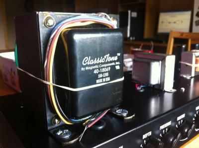

- Transformador de entrada: Classic tone.
- Transformador de salida: Tube amp doctor.

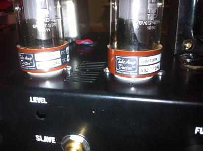

- Válvulas de potencia:
o V1/V2: TAD 6v6 gc-str matched set.

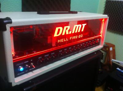

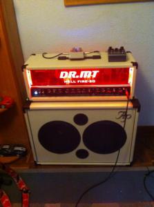

A nivel constructivo, el amplificador es una maravilla. Sus dimensiones aproximadas son de 70 x 22 x 20 cm. El tolex escogido es tipo “ marfil” y le da un toque muy elegante. El mueble es de madera, de aproximadamente 1,5 / 1,7 cm de grosor, las esquinas y cantoneras son de color negro y el asa es tipo Marshall. La rejilla trasera es granulada para posibilitar la refrigeración de las válvulas.

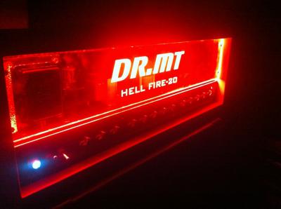

El panel frontal es de metacrilato con la inscripción “ DR. MT Hellfire 20” y lleva incorporado un sistema de leds rojos que lo hacen aún más espectacular.

Enhorabuena a los dos . . . . tanto al 'hacedor' como al 'disfrutador' del cacharrito.
Suena muy bien, el clean es guapísimo . . . . no digo que el high gain no lo sea, pero igual no se parecia tan bien como el clean al grabar (supongo con el móvil) a sonido ambiente.
La estética es la leche!!!
Pues nada, como se suele decir . . . . . 'Salud para romperlo'.
PD: muy currada la review . . . . . de portada vaya.
