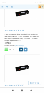

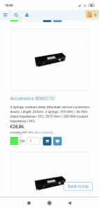

Saludos, tengo un Marshall con la reberv estropeada. Es factible usar la reverb tank 8cb3c1b en lugar de la 8DB2C1D que trae? Gracias de antemano.

Poco desvío existe entre la impedancia de entrada (C frente a D) pero el efecto real de esa diferencia depende del circuito de envío que use el amplificador.
El decay del que propones es más largo (3 frente a 2), lo cual en esos circuitos de reverb con semiconductores no suele ofrecer buenos resultados. Tampoco es el más asociado a los sonidos de distorsión Marshall.
Es mejor recuperarla con el modelo original.
