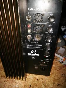

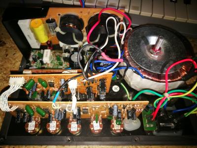

Buenas tardes, vengo con otra historia...
Resulta que me acaban de dar un altavoz autoamplificado, un gemini gx350, porque no funciona...he intentado arreglarlo cambiándole unos transistores que por lo visto fallaban bastante en este altavoz y nada...esto sigue sin chutar...
entonces estaba pensando, podría reutilizar alguno de sus componentes...no sé, los transformadores, o algún componente, para construirme un preamplificador de guitarra, lo cual voy detrás de hacer desde hace unas semanas...
tengo todo desmontado, así que si alguien necesita fotos o especificaciones, que me las pida...y a ver si puedo hacer algo...
gracias

Pon fotos y veremos saludos
Prudencio Gomez Caballero
por el 06/06/2019
Aqui adjunto un par de fotos..a ve si se puede sacar algo destripando esto...gracias lespaulhc

por cierto las especificaciones del transformador grande son:
CDB - 150-115-37
In: 115x2 50/60hz
Out: 37v-0-37v 2.5A por los cables azul y negro
15v-0-15v 0.3A por los cables blanco y negro
