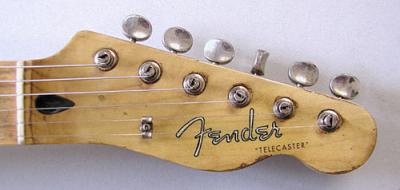

Hola... Me gustaria saber si le vendria bien a mi telecaster ponerle otro retenedor de cuerdas en la pala...De serie viene con uno para las cuerdas 2º y 3ª...En que le puede afectar colocarle uno a las cuerdas 4ª y 5ª? Gracias

perdon..., cuerdas 1 y 2... no 2 y 3..Jejej

Si das suficientes vueltas a las cuerdas en el poste de las clavijas de la sexta y quinta cuerda, no te harán falta. Los retainers sirven para dar ángulo hacia abajo a las cuerdas, de tal forma que la vibración de las mismas solo sea a partir de la cejuela y no antes.

Gracias.... no ajfectan a la altura de las cuerdas?

perdón, había leído que querías ponerlo en las cuerdas 5y6... pero es lo mismo.
Los string retainer son una solución para las palas que no tienen suficiente ángulo, también existen clavijeros escalonados que evitan o lo intentan el uso de string retainer.
Hay palas que necesitan solo un retainer y otras dos, si no experimentas ruidos o trasteos extraños en esas cuerdas, no es necesario ponerles retainer.
A tu pregunta, no, no afectan a la altura de las cuerdas.

no, es que me gustan el mastil con la accion bajita, y tengo un poco de trasteo en los primeros trastes de las cuerdas 4 y 5...La tele es una standard mejicana del 99.

Es para las cuerdas 3 y 4 ... Lo tiene en las cuerdas 1 y 2... que me lio por que creo que en las 4 y 5 ninguna lo lleva...

La altura de cuerdas te la dan la cejuela y el puente, no los retenedores.....Estos lo que ayudan es a que la cuerda rompa con más ángulo sobre la cejuela, la cual puede ayudar a reducir trasteos si son debidos a poco ángulo en la cejuela ( típico de las palas Fender).

A qué te refieres con " a poco angulo en la cejuela"?

#10 Pues eso, que las palas Fender van poco anguladas, con lo cual a veces es interesante poner retenedores para que las cuerdas no queden flojas sobre la cejuela.

A la mía le iria bien? La pala es como la de la segunda foto...
