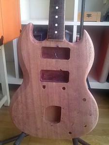

Buenas foreros, un novato mas haciendo experimentos !!! He seguido varios post por esta pagina hasta que me he decidido a meterle mano a esta guitarra que tenia apalancada hace unos años, voy intentar hacer algo bueno de ella !!
La sufridora de este esperimento sera una Welson modelo SG de los 70, la electronica y mastil necesitan un pequeño repaso y aprovechare para cambiarle el color y algun que otro detalle !!!
Aqui se puede ver como estaba la guitarra antes de ponerme manos a la obra y como ha quedado despues de quitarle el poliuretano y lijar !!!

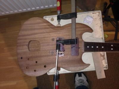

Os dejo tambien una foto del apaño que me he tenido que currar ya que los agujeros de las pastillas son mas grandes de lo habitual y quiero suprimir el pickup !!
espero vuestras opiniones y criticas por supuesto !!

Pues si el agujero de las pastillas era enorme casi 30mm mas de largo de lo habitual, por lo que he añadido un pedazo en cada lateral de los huecos para que quedara un hueco estandar para humbuckers. tambien los huecos donde encajaba el puente eran demasiado grandes para ponerlo directamente en la madera por lo que he tenido que rellenarlos tambien !!!
Al eliminar el salvapuas tengo que adaptar nuevamente todas las partes que quedaban sujetas a el.
Continuo con los avances.

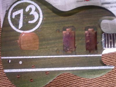

Tambien he dado la ultima lijada del cuerpo y mastil humedeciendo la madera un poquito, lo suficiente para que se levante esa pelusa de la madera y dejarla lista para tintar. Le he dado un par de manos de tinte verde diluido al 50% con disolvente ya que la intencion es que quede a poro abierto (la pobre guitarra tiene 40 años la madera estara bien curada no ??)
Lo cierto es que a mi me gusta como van quedando las cosas, no pretendo que su acabado sea tan impecable como los actuales de fabrica. Mas bien despues de ver la madera sin haberla lijado hasta quitar algunos toques decidi conservarselos, que mantenga parte de su paso por el tiempo !!
Os dejo estas fotillos para que veais como me va el asuntillo, se admiten criticas !!! jajajajaja

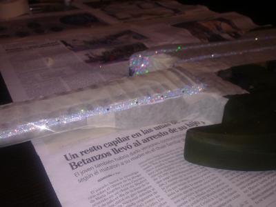

Estrañamente ha habido un cambio de planes, el binding del mastil estaba muy deteriorado y decidi sacarselo y en principio parece que queda bien asi !!!!
La intencion que tenia en un principio era hacer dos franjas en purpurina plateada y como creo que el experimento merece la pena tambien le voy a rehacer el binding con la purpurina.
Como no encontre mucha informacion de como hacerlo, pues esperimente en una tablilla, tras probar 3 formulas la que me convencio por su acabado fue la siguiente: encintar los bordes de las lineas y dar una cola fuerte transparente para madera con un pincel fino y cubrir con purpurina.
Despues sacudimos para sacar el exceso de purpurina y otra pasadita de cola muy suave.
Primera precaucion para tener en proximas ocasiones es tapara toooooodasssss las partes que no se le va aplicar purpurinaaaaaa !!! se mete en todas las esquinassssssss
Al final me puse gallito y decidi ponerle un 73 tambien en purpurina y mirad el resultado, yo tendre que verlo nuevamente mañana a ver si me sigue gustando tanto como hoy !!! jajajaja
Por ahora aqui teneis algunas fotos de como esta saliendo la cosa !!!
Espero os guste la ocurrencia !!!
