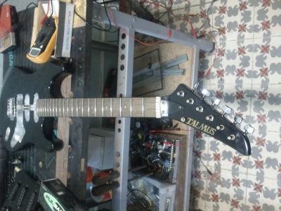

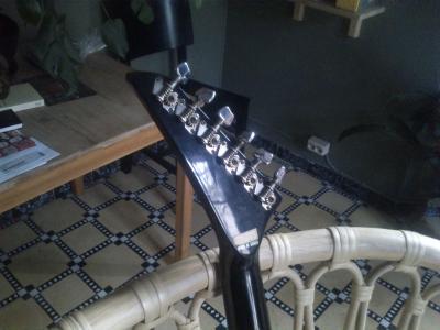

Ha caido en mis manos en nochevieja una Talmus strat de los 90 con una presencia bastante buena y con una pala como de una Jackson. Necesita cuidados intensivos pero entre estos dias de fiesta de parón mejor perder el tiempo en algo entretenido. El bicho en cuestión es este:

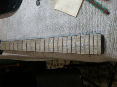

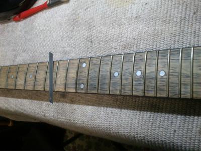

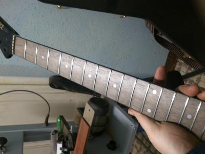

Lo primero que he atacado es el mástil, el diapasón estaba en un estado lamentable, éstas de serie vienen con el diapasón pintado de negro por lo que le he quitado la pintura, lo he vuelto a lacar, esta vez con laca trasparente con un ligero tinte negro, he nivelado los trastes con su recoronado y pulido correspondiente y estos son los resultados:

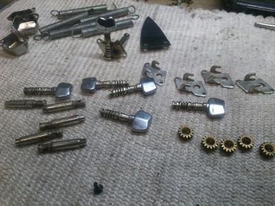

Lo siguiente que he atacado son los herrajes: limpieza y desincrustado de oxido y demás:

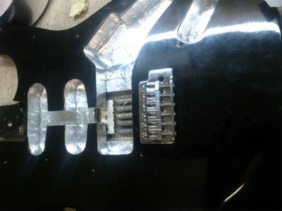

Luego he apantallado cavidades y la tapa del trémolo:

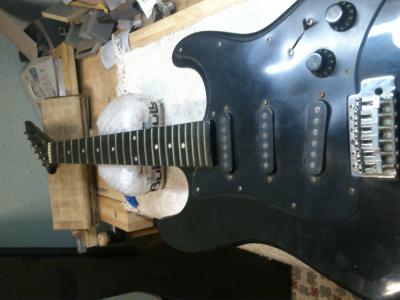

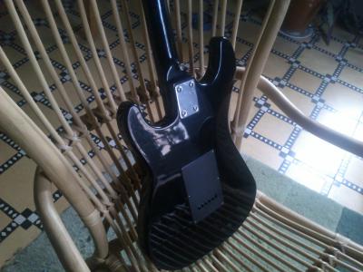

Con el mástil atornillado y a falta de la electrónica este es su aspecto:

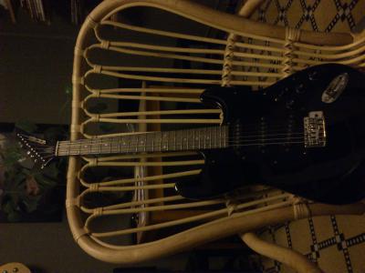

La parte de la electrónca estába bien sin sustos, la pastillas miden 8,04K-7,34-7,34, bastante bien y cañeras, se ha instalado el pickguard y el jack de conexion, se ha cordado con unas D'addario 010-046, quintado y ajustado la acción de las cuerdas todo lo que era posible y éste es el resultado:
SLS Luthier(Karsan)
por el 02/01/2013
No está mal para tener 20 años no? Bueno digamos que mañana con más luz le haré más fotos, el caso es que suena cojonudamente. Si alguien de Barcelona la quiere que lo diga!!! PD. Le falta la barra del trémolo que si por mi fuera ni le pondría.

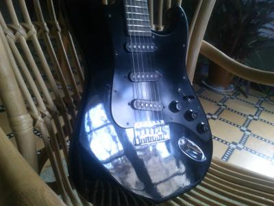

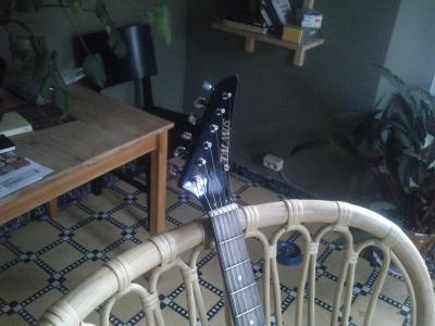

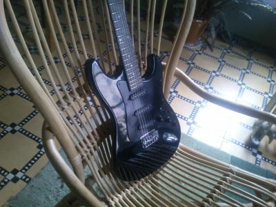

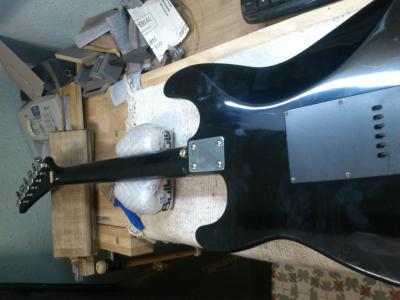

Estas son las últimas fotos que saqué a la guitarra, antes de que cambiara de manos:
SLS Luthier(Karsan)
por el 05/01/2013
Visualmente no está mal para los años y tralla que tiene la pobre, aunque necesitó una 2ª revisión de un compañero para quedar correcta.
