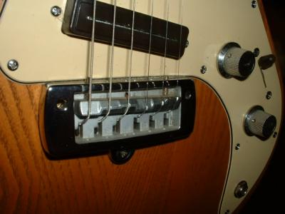

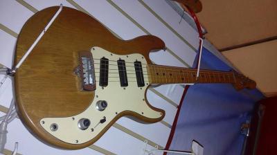

Hola, recién conseguí una Peavey T30 esta serie se fabrico de 1981 a 1983 made in USA,
para sus años no esta tan mal, básicamente tengo una duda respecto al puente,
tiene dos maneras para colocar las cuerdas, no sé que tanto influya de una a otra (adjunto fotos)
y tengo la inquietud de que hacerle al cuerpo, pudiera laquearla, ponerle alguna mancha para oscurecerla o simplemente dejarla tal cual,
tiene los poros abiertos.

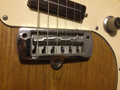

aqui estan las fotos con las cuerdas

este tipo de puente lo puedes encordar desde atras o enganchadas abajo. Los cambios de sonido son minimos, pero notaras un poco mas de dureza en las cuerdas al ponerlas abajo y mayor posibilidad de romper cuerdas por el angulo tan pronunciado pero poco mas. Por cierto por lo poco que se ve en las fotos se conserva muy bien, yo solo la ajustaria a tu gusto y a tocar que todo lo que le hagas devaluara su valor de venta en el futuro, que con sus 32 añitos ya se considera material vintage y mas siendo IBANEZ. Un saludo

la voy a calar de las dos maneras a ver que tanto cambia, el detalle de ponerlas por dentras es que la primera cuerda no coinside con la guia
o canalito del puente (se aprecia en la segunda foto) de la madera crees que le pudiera hacer daño con la humedad estar con los poros abiertos?
y por ultimo no es ibanez es peavey, saludos.
