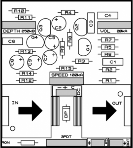

Hola compañeros. Estoy rehaciendo un pedal de trémolo y voy a comprar de nuevo los componentes.

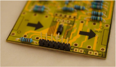

Me he encontrado con un RON de 1k, os dejo el esquema y la foto. Al parecer y tal como lo ví al montarlo era una simple resistencia de 1k, no se por qué se la denomina distinto o si tiene algún misterio. A ver si podéis ayudarme...
Es la resistencia que se encuentra a la izquierda del cabezal de 6 pines. En el esquema, abajo a la izquierda.

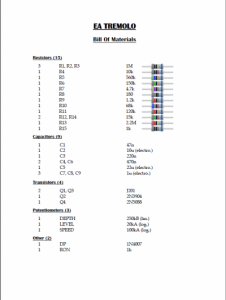

Adjunto también la lista de materiales por si os orienta.

Compañero,
Esa placa es de Puzzlesounds, ¿verdad?
La resistencia que va en la marca de RON de la PCB es una resistencia normal y corriente. Sospecho que RON se refiere a la funcionalidad de la resistencia, pero a ver si se pasa algún otro compañero, que me ha picado la curiosidad por saber qué significa RON en la placa (veo algunas con ROFF)

#2 si, de puzzlesounds. Supongo que tendrá algo que ver con el encendido y apagado ya que esta al lado del conector para el dpdt

Resistencia para la el led que indica la posicilón ON?
