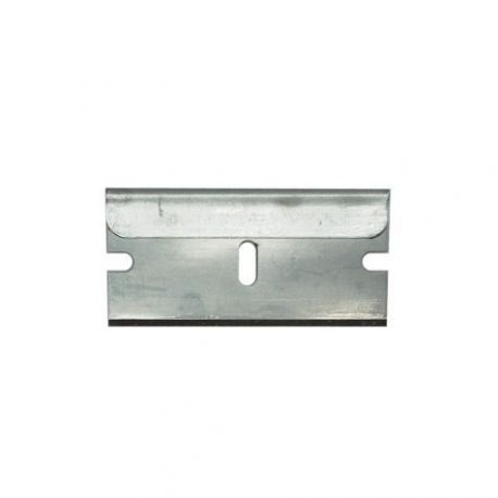

Si no son gotas grandes. prueba con el filo de una cuchilla afeitada, a ver si salen.

Lo de la cuchilla funciona...asi se rebajan los excesos de loctite cuándo se rellena algún golpe....las típicas cuchillas de un rascador
Lo que se hace es poner cinta de celo a los lados sin que toque el filo y dejar zona de cuchilla en el centro...por los lados no rascas por el centro si...asi poco a poco....llegará un momento que tengas que lijar...hazlo con lija al agua de 800 como mínimo...algo del acabado original lijarás, pero al hacerlo con una lija tan alta se notará poco...si tienes lija de más de 800 dale a esa zona para minimizar aún más el lijado...y finalmente pule la zona
