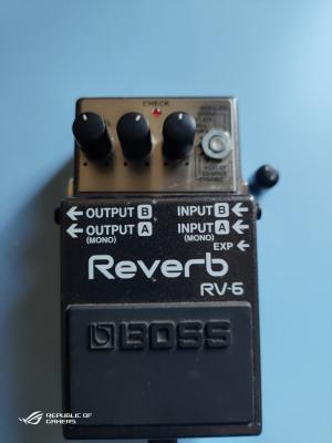

Buenas tardes , resulta que se le ha roto una perilla del selector de efecto de una reverb Boss RV6y mi sorpresa es que al llamar al servicio tecnico me dicen que en la casa oficial no hay repuesto , y la verda es que no se que hacer ,
A ver si alguien me puede hechar una manita , gracias a todos

Si lo que tiene roto es el eje e internamente mantiene la funcionalidad cabría la posibilidad de hacerle una operación para adaptarle otro.
Dado que el corte está prácticamente a ras habría que desoldar y sacar el selector, desmontarlo, sacarle el eje (si eso es posible) y hacerle con una dremel un corte longitudinal (tanto al eje del selector como al nuevo) e insertarle una lamina de metal rectangular a medida para unirlos con epoxí.
Habría otra posibilidad: sin desmontarlo, hacerle un agujero tanto al eje de selector como al que conserva el botón y pegarle un cilindro de metal a medida entre ambos. Esta última es más dependiente de la precisión y sin herramientas adecuadas la veo más complicada.
