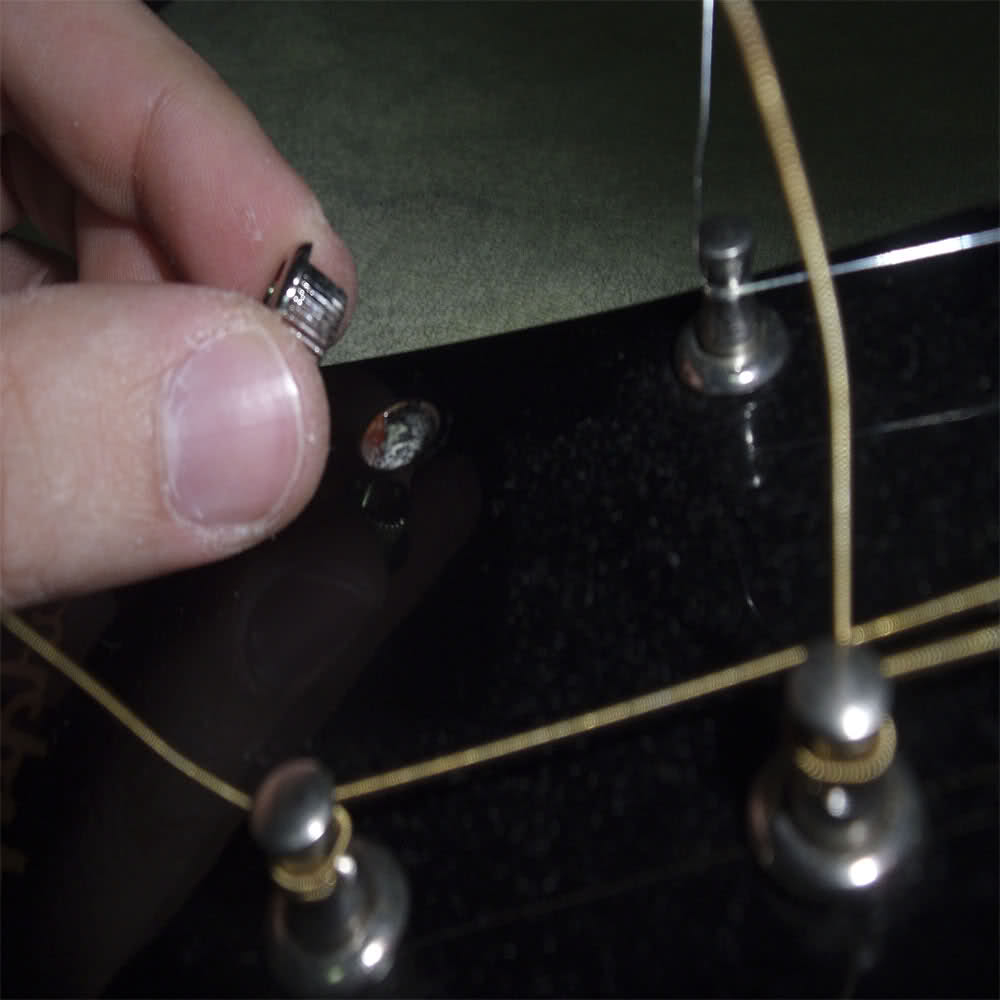

PASO 1: se quita la cuerda de la respectiva clavija (si son más pues se quitan más). Si trabajas sobre una mesa o un banco de trabajo procura colocar una toalla o algo que evite posibles daños y golpes en la guitarra.
PASO 2: se quita la clavija (lo mismo, si son más pues se quitan más). Conviene quitar restos de serrín o virutas de madera y polvo que puedan haber.

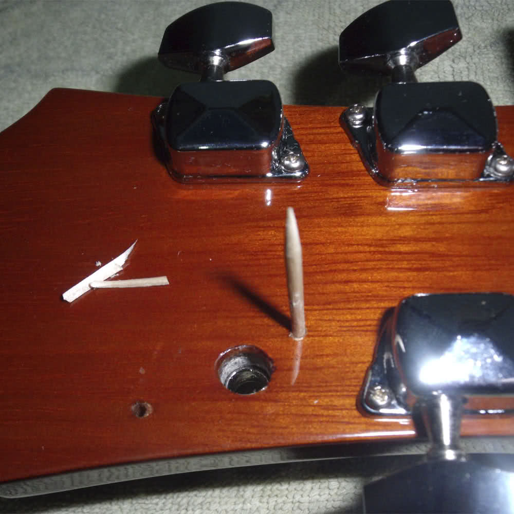

PASO 3: se comprueba que el palillo (o la cerilla) entre en el agujero. Si no entra tendrás que quitarle grosor con la cuchilla hasta que encaje. *Nota: si estás usando cerillas no seas tan animal de meterlas por la parte del fósforo, por favor.

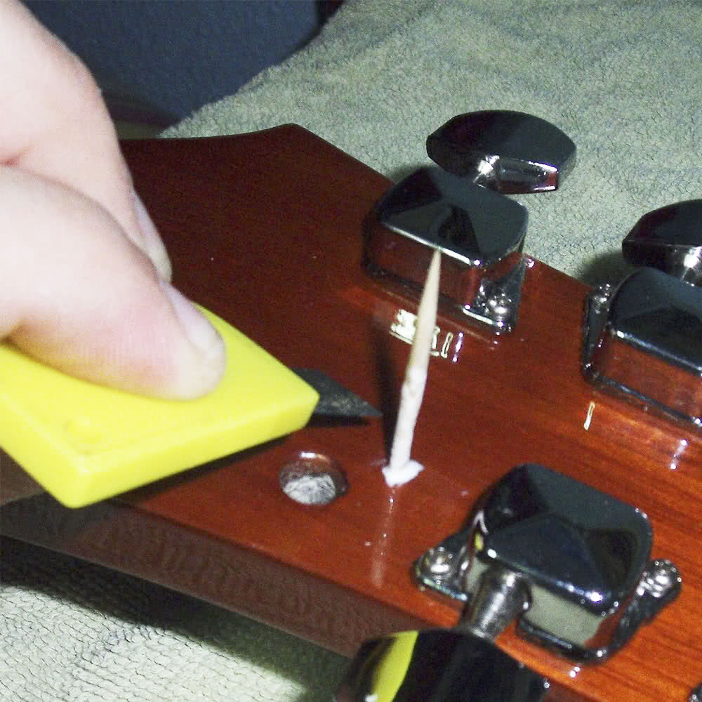

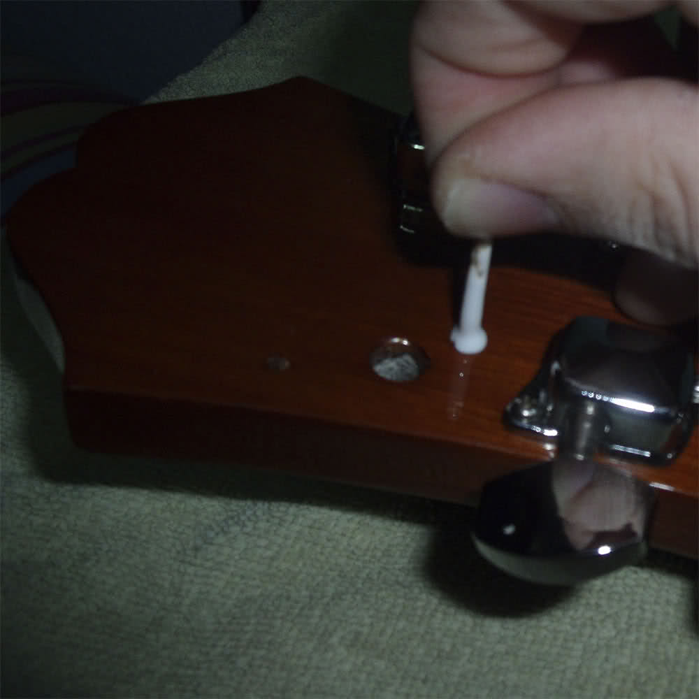

PASO 4: una vez comprobado que el palillo (o la cerilla) encaja en el agujero se procederá untarlo en cola (meterdo en el bote hasta la mitad más o menos) y encajarlo en el agujero.
PASO 5: limpia un poco toda la cola que se haya quedado fuera antes de que se seque, para que te sea mas sencillo. Corta con la cuchilla el trozo de palillo (o cerilla) que sobra. Procura no arañar la guitarra, no tienes prisa, eres tu contra tu pulso, despacito y con buena letra. Una buena idea (y una de las cosas que no hice) es proteger alrededor de la zona con varias capas de cinta de carrocero, por si se te va la mano.

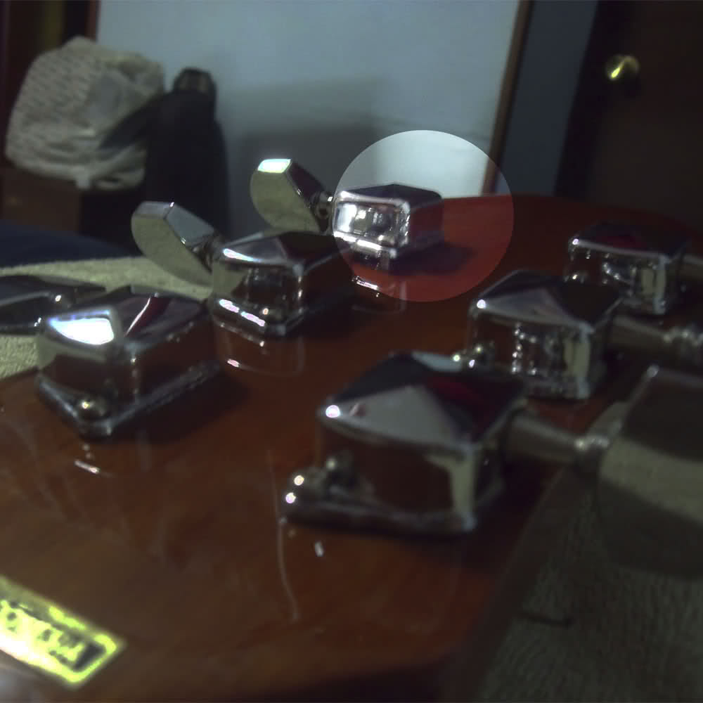

PASO 6: deja secar. El tiempo que tarda en secar la cola blanca no lo sé, pero supongo que cuanto más mejor. En mi caso lo dejé un par de horas porque me fui a ver a mi Real Murcia. Puedes aprovechar y colocar bien el cuello de la clavija, limpiar el diapasón a fondo, etc.
PASO 7: si ya está seco todo toca colocar la clavija. Mi consejo es que clavéis un poco los tornillos en la parte de arriba y hagáis un poco del agujero antes de poner la clavija, para que se comience a guiar el tornillo. Lo mismo que con la cuchilla, ten cuidado de que no se te vaya la mano y arañes la pintura. Notarás que cuesta un poco clavar el tornillo, es normal, buena señal. No aprietes los tornillos del todo, coloca uno hasta la mitad más o menos, luego el otro hasta la mitad y despúes ya puedes apretarlos del todo. Voilá, ya sólo queda colocar las cuerdas y a tocar!!!
