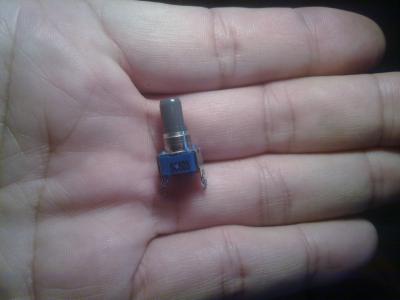

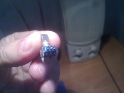

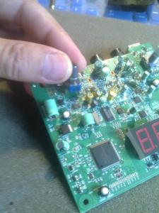

Hola amigos, recientemente a llegado a mis manos casi gratis este pedal el cual tiene uno de los potenciometros estropeado, bueno en realidad es el selector de 12 posiciones de efectos que se ve en la primera foto, lo que pasa es que al abrirlo y desolarlo me he dado cuenta de que el selector es un potenciometro digital o encoder de 50k que al girarlo hace 12 clicks. Como puede verse en la foto tiene la inscripcion SC503 y es de la marca ALPS y es un pote de tipo 9mm pero no he encontrado ni en la web de alps ni en la red informacion sobre el tema, por favor compañeros cualquier tipo de ayuda se agradeceria mucho, gracias.

Hola de nuevo, veo que han editado el post. Te consulto, cual es el problema? no te funciona o solo falla?. No probaste abrirlo y limpiarlo? a veces no hacen buen contacto o estan sucios al igual que los potenciometros, te aconsejo desarmarlo, limpiarlo y colocarle grasa para que gire lento. Si al revisar el encoder no funciona lamentablemente vas a tener que reemplazarlo, son dificiles de conseguir (al menos en argentina) puedes buscar en mercado libre, sino podes recorrer las tiendas de reparacion de audio de tu barrio.
Mucha suerte y saludos.

Gracias por tu respuesta marce, el encoder esta roto, como si le hubiesen dado un pisoton y hay que reemplazrlo, no hay otra, quisiera arreglarlo por que es un buen aparato y se puede utilizar hasta como tarjeta de sonido o interface de audio, los encoder made in china son baratos, lo que no se es cual es exactamente el que necesito.
tu mismo lo has dicho. 503 equivalen a 50.000 o 50k ohm. pedi uno del mismo valor, no se en que influira si lo reemplazas por otro valor.
Por fuera se ve que esta IMPECABLE el pedal, capaz que pensaron que era un footswitch y le mandaron el pie hasta el fondo :rolleyes:
