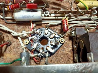

Lo primero fue encenderlo y sorpresa ruiditos de chispas y cierto olor a chamusquina... Pues abia que abrirlo y echarle un ojo
Vemos a primera vista un zocalo de una de las valvulas de etapa con dos patillas haciendo corto y el trim y el diodo de la EM84 (ojo magico) tambien algo calcinados.

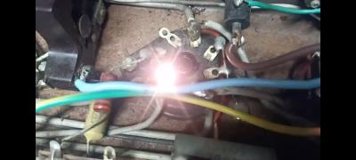

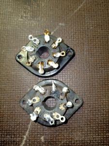

Viendo un video que llegue a grabar encontre un fotograma en el que se aprecia una chispa de aquellas que salian y bueno pues el zocalo ya esta cambiado asi que os muestro unas fotos de antes y despues donde se aprecia el viejo zocalo quemado y el "nuevo" (digo nuevo porque aqui es nuevo pero sale de un modelo similar tambien un tanto viejuno) donde ya esta montado un funcionando esa parte.
