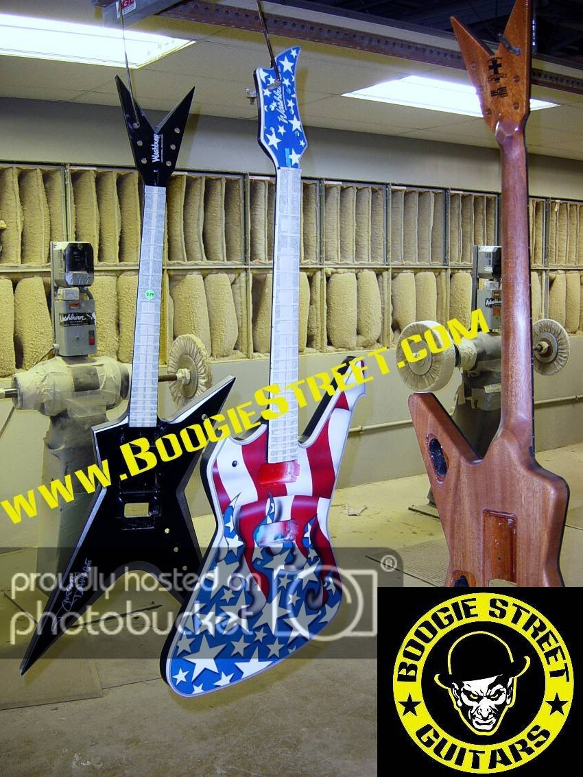

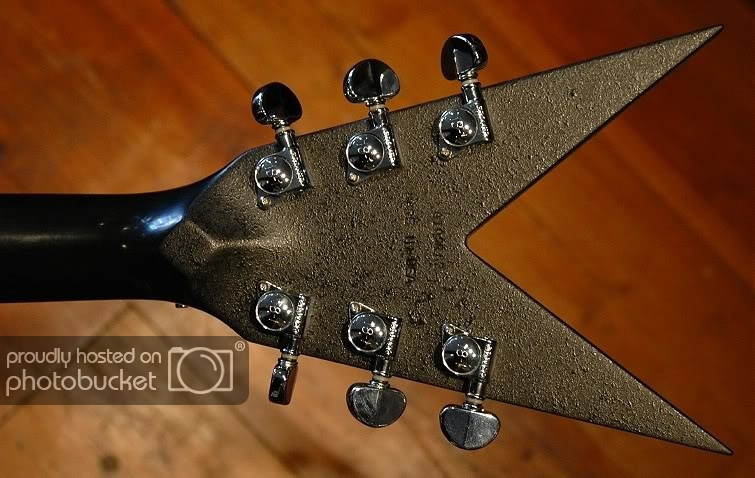

Ostia no sabia yo lo de randy, que putadon no? Mira el refuerzo que llevaban las washburn era este fijate en ese rombo que tienen sobredimensionado y bastatne gordote:
Es una buena idea para evitar roturas asi por nada, espero que la puedas arreglar tio y tienes razon, la gente se cree que las dean son mejores que las washburn pero ni de coña, las washburn tienen un sonidazo que tira patras, no tanto como las dean, una pena que ya no las hagan, pero al menos siempre hay alguien que vende alguna de segunda mano

Merci por las fotos. Ahora estoy flipando, corrigieron el error de diseño reforzandolo, supongo que serian las ultimas, la mia no lo lleva y supongo que por eso partió de esa manera. Lo curioso es que las Dean de gama alta que he visto tampoco lo llevan. En cuanto me entreguen la guitarra ya subiré unas fotos para que veais la reparación, creo que esta semana ya la tendré si no pasa nada y a cruzar los dedos que no se vuelva a romper.

por el 28/09/2011
Yo creo que esos refuerzos las llevan solo las americanas, que llevan numeracion muy pequeña, por ejemplo de la de la segunda foto solo hicieron ciento y pico y de la ultima otras tantas pero vaya no se, ese refuerzo que en el foro de washburn le llaman el diamante del cuello o algo asi pues la llevan todas las americanas y creo que no solo las Dime sino todas las de mastiles encolados y neck through, investigare un pcoo mas pero vaya, esta bastante bien pensada la solucion que hicieron
