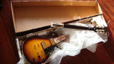

Hola, bueno tengo esta chapuza en esta guitarra y querria saber si tendria arreglo y cuanto aproximadamente me costaria repararla con un luthier.
El mastil por delante donde stan los trastes esta impecable no a sufrido ningun daño ningun traste ni nada solo a partido por madera.
Muchas gracias a todos.
aqui os dejo unas fotos.

Depende de la marca y modelo te cuesta mas el luthier que la guitarra, de donde eres puede que algunos foreros podamos arreglarla, tienes a rubio por el norte y a frasco por el sur y por el medio numero7, en el oeste estoy yo, tu mismo.

Nada de epoxi como te han comentado en otro foro... si quieres intentarlo solo cola amarilla y rezar para que quede bien...
si ese cuerpo vale la pena quizás compensase hacer un mastil, pero vaya fastidio siempre da pena ver una guitarra en esas condiciones. Si solo es encolar no creo que te cobren demasiado, pero si tienen que hacerle un zoque al mastil y rutear de nuevo el cuerpo, tiene que valer la pena la guitarra, de lo contrario te cobrarán un pastizal.
