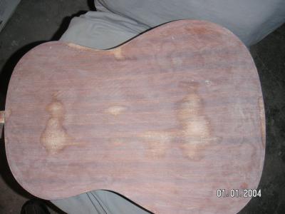

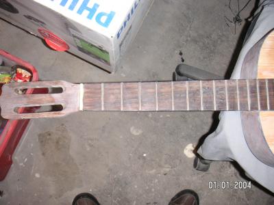

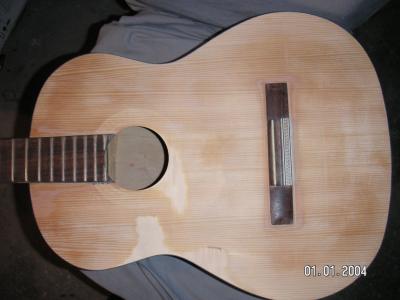

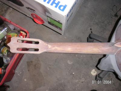

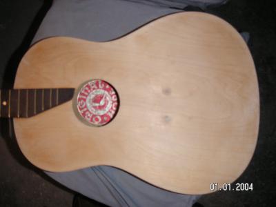

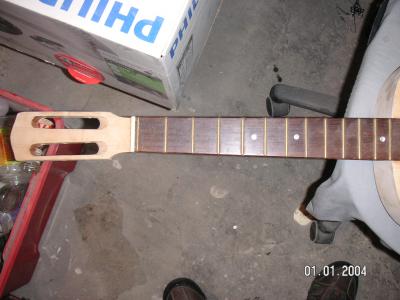

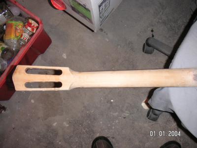

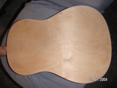

Bueno, parece que voy mejorando con esto de subir fotos al foro. Por lo menos he conseguido que queden de un tama~o decente :( . Aunque lo he hecho en dos post... :rolleyes: La 1a guitarra es la que empecé primero. Es la más clara y está lista para pintar. La 2a como se puede ver sobre todo en la espalda, tiene unas manchas blancas de diferente tono :boñiga: . No sé si es que no está lijada del todo, o que la madera tiene humedad o algo así. Por la tapa delantera me he comido lo que parece ser el dibujo de la veta en un par de sitios. Mi idea es pintar la quitarra con un color marrón opaco en toda la tapa delantera. "A grandes destrozos grandes soluciones" jajajaja. :D
He usado lija de 40 para esta 2a guitarra. con 80 o 60 no conseguía nada. Cuando leo los post sobre pintura de guitarra veo numeraciones de papel de lija de grano 2000 o 2400 y me pregunto donde conseguirlas. En una gran superficie de bricolaje no la tienen tan específica. Otro tema es lo que he visto del compa~ero Frasco sobre usar piedra pomez para quitarle la porosidad a la madera. También su he deusar obligatoriamente mu~equillas o puedo pintar a brocha, y dado el caso que brocha es recomendable para evitar los "churretes de pintura" A ver como explico yo a los de la tienda que es piedra pomez , aqui en "el país del catarro" jajajaja :no_lo_se:
Estas son las dudas que me tienen parado el proyecto hasta ahora. Agradecería información. sobre todo si es seria y contrastada de parte de los entendidos del foro. que hay un par de artistas por acá que no dejan de asombrarme con sus trabajo. bueno eso y perdón por lo chapuza del hilo... :oops:

Compañero:
Te comento... yo no arrimo lija tan gruesa a una guitarra nunca, ya que "el destrozo" puede ser supino.
Hay que buscar una lija intermedia que te haga cómodo el trabajo y que a la vez no vaya dejando arañazos que difilmente podemos eliminar sin rebajar medio milimetro de grosor en la tapa. Esas lijas quedan para maderas sin desbastas o para regruesos y cantos al chaflan...
¿donde encontrar las lijas?
Lijas de tan alto grano no encontraremos para madera, las tendremos de metal y al agua.
Para la madera en bruto podemos partir de una lija medio/gruesa , casi nunca por debajo de 120-150
De esa pasamos a una lija medio/fina del orden de 100 granos más que las anteriores 220 o 240
seguimos con las lijas finas del orden de 320-360 y con eso, salvo que se trate de maderas muy duras que admitan un refinado, casi habremos terminado el trabajo de lija, ya que lijas hasta 600 podemos encontrar para madera pero casi quedan reservadas para maderas cuyo acabado va a ser crudo o al aceite. Yo me decanto por esta para acabar con algun repelo en alguna zona, pero poco mas.
Una vez que hablamos de pinturas ya nos olvidamos de estas lijas y usamos lijas al agua.
De las lijas al agua las podemos encontrar en tiendas especializadas en pintura y en grandes almacenes de bricolaje hasta 2500, 3000 e incluso 4000, es raro encontrar de mayor granaje salvo en tiendas de pinturas para vehiculos y cosas así.
De ahi pasamos a micromesh que son "esponjas" con lija que las hay hasta 12000 y superiores y que se usan para pulidos de barnices, retoques y reparaciones.
Pintar a brocha? claro que puedes pintar a brocha, pero no es facil tomar el pulso a una brocha... por ahi hay un hilo que se llama "tonteorias de la pintura" que habla sobre consejos a la hora de usar la brocha, pero por supuesto requiere alguna destreza y mucho trabajo para conseguir resultados aceptables.

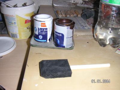

Bueno, te comento que al final no pude esperar más y empecé a pintar la guitarra peque~a con una pintura para madera que se diluye en agua( ¿ Es eso pintura de nitrocelulosa ?...). Pinté de blanco la tapa frontal y el clavijero en su mismo lado. Esto de dar color es por una idea artístico-estética que tengo y por tapar mi exceso de ignorancia con la lija... :oops: Es una pintura de secado rápido, pero desde ayer la tengo colgada secando... No usé brocha. Usé una especie de pincel que es en realidad una esponja con forma de brocha. Me lo vendieron en una gran superficie especializada en pintura y decoración que hay por aquí.

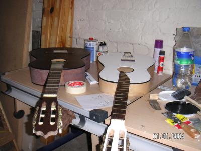

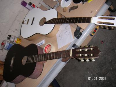

Bueno sigo informando en esta mi primera"cutrereparación" de un par de guitarras viejas. Subo un par de fotillos de lo "adelantado". Deseando oir las críticas aunque viendo los resultados espero que no sean muy crueles conmigo. Es "mi primera vez"jajajaja
guarapo
por el 26/07/2014
El tiempo de editar en este post se acabó... Mierda! ¿ Y que hacemos los lentorros con el ordenador ?...

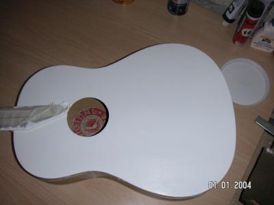

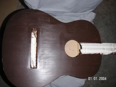

Bueno solo quería comentar que la guitarra blanca tiene 4 manos y la uniformidad del color me tiene contento. La guitarra marrón tiene una sola mano en la foto. Hoy le he dado la 2a y a la guitara blanca le he hecho un binding pintado en negro en la parte de los aros que se unen a la tapa delantera. Lo peor de todo son las tres "lesiones" que le hice a la guitarra marrón en la tapa delantera por encima de la boca. Ni la pintura las disimula... Espero que cuanda haya terminado el proceso de pintado y lacado incoloro, no se noten tanto tanto... También les subo una foto de la brocha- esponja que me recomendaron en una gran superficie de bricolaje especializado en decoración y arte. es muy cómoda de usar, fácil de limpiar y no tienes el reisgo de que deje pelos
guarapo
por el 02/08/2014

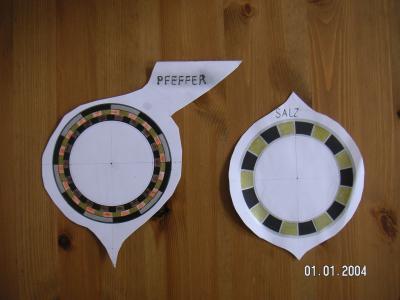

Bueno, he ido haciendo algo más. Le he dado las manos de color que quería a las guitarras. Le he repasado los bindings a la oscura y le he hecho un bindin a la blanca que no tenía. Aparte me hepuesto a recordar mis tiempos de FP y he hecho con papel adhesivo unas rosetas, que espero queden permanentes bajo las manos de laca transparente. En la foto las guitarras tienen los clavijeros puestos (presentados) y otras piezas para ver el efecto. Joder no veo el momento de verlas terminadas. Aunque no sean ningunos guitarrones, el hecho de haberlos restaurado yo mismo, les da un atractivo muy especial para el que escribe. Estoy empezando en esto y no me puedo imaginar lo que se debe sentir cuando se construye una guitarra empezando de 0. Gracias a los que me han aportado información que yo he ido intermpretando de la mejor manera que e podido.
