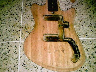

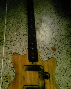

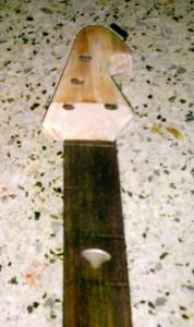

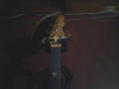

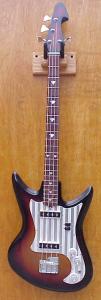

bueno resuelta que de el tiempo del primer post (arriba el link) hasta hace algun tiempo... me di cuenta que el bajo es teisco de los 60s para mi sorpresa.... y ps segui con la restauracion... el golpe q tenia resulto romperse el mastil pero suerte que el alma estaba en perfecto estado y ya lo reparo un luthier conservando la antigua paleta (clavijero)... para el acabado no lo quiero pintar si no darle un acabado natural con el aceite de linaza y la cera en todo el cuerpo y mastil... aqui las fotos:

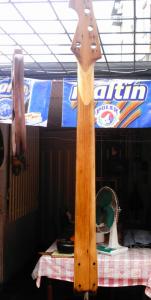

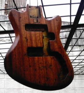

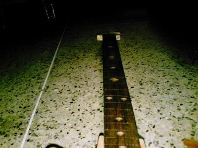

he comenzado la hidratacion con aceite de teka el lunes 22-06-09 y ya hoy martes es la segunda mano y tengo hasta aqui...
arcoreflejo
por el 24/06/2009

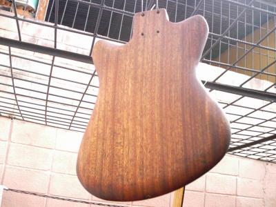

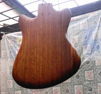

3era mano al sol de aceite de teka miercoles... ya empieza a ganar algo de brillo

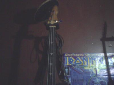

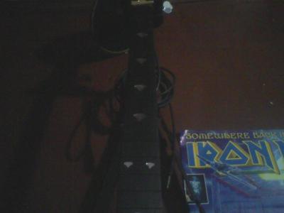

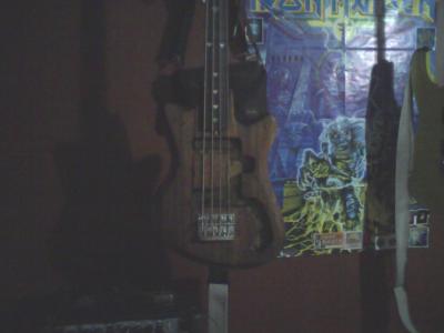

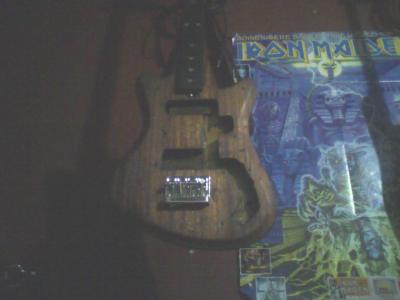

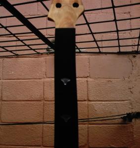

ya es sabado... aqui en venezuela no c alla.... aaahah ya me monado puente clavijas cuerdas... armado... en proceso de comprar clavijas y he mandado a hacer el pickguard...

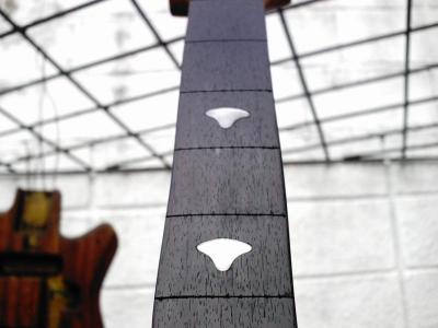

he dejado el bajo sin trastes pues como en este pueblo no se consiguen.... hahaha pues tenia q encargarlo de caracas y psss preferi dejarlo sin trastes y me termino gustando... calibra perfectamente y no trastea (valga la redundancia de que no tenga trastes)

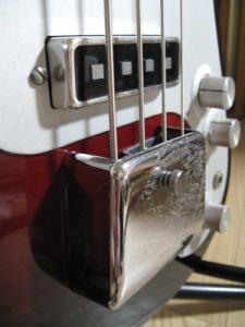

ya el golpeador hecho de maple!
