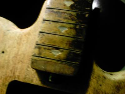

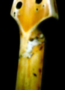

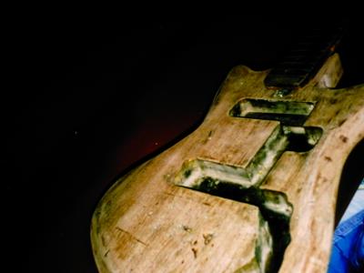

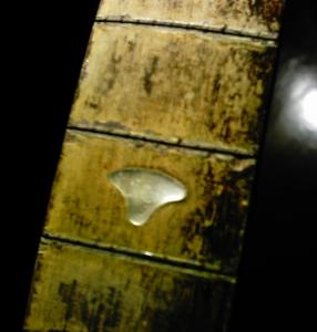

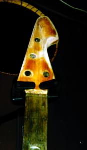

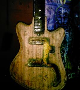

ps veran me he topado con este bajo... me gusto mucho y lo neogocie, lo compre estaba en muy mal estado... bueno esta aun... y ps pensaba darle un acabado natural como el post q hisiseron con cera y aceite de linaza... me gusto mucho y ps pensaba hacerlo pues es de caoba tallado en una sola pieza... lo lije y mi sorpresa en cuando encuentro algunos problemas como q habia sido reparado en el mastil un poco mas abajo de el clavijero y ps la cura q le hisiseron hace algunos años se ve algo devil... al quitarle los trastes se me vino a la mente q el diapason estaba podrido puesto a q cuando los quitaba de hivan despendiendo pedasitos de diapason muy pequeños como podran apreciar en las fotos... y ps quisieran q me ayudaran a darle una 2da vida a este bajo ya q es piccolo y ps de este modelo me ha gustado mucho y es difisil de conseguir...

me temo que has sido poco cuidadoso al retirar los trastes, de ahí que saltasen tantas astillas. para la proxima vez recuerda usar calor para despegar colas o pegamentos antes de retirar el traste.
¿que ayuda necesitas? supongo que seguirás lijando antes de meterte con el acabado.

Esos trocitos de diapason son normales que salten cuando retiras los trastes, el tang de los trastes tienen unos dientes para mantenerlos fijos en el diapason y al arrancarlos pueden llevarse trocitos de madera con ellos.
Primero aplicale gel decapante a todo el bajo para eliminar todos los restos de pintura antigua.
