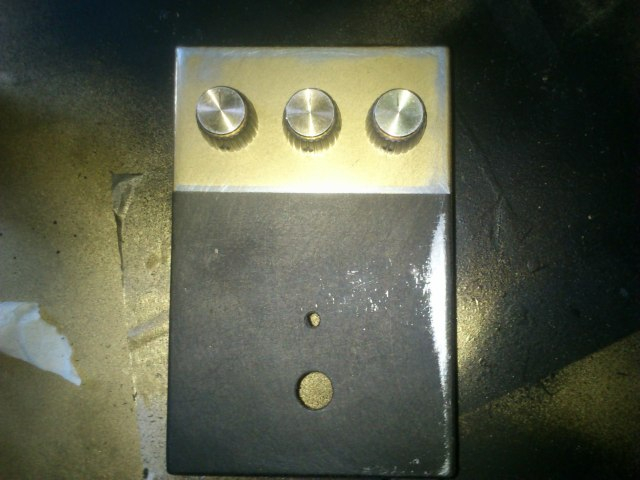

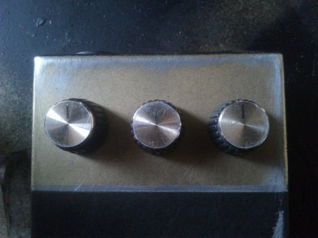

Buenas, pues estaba pintando el pedal, dejándolo lo mas profesional posible, cuando en un descuido me ha caido disolvente encima...A lijar y a repintar, con la consiguiente espera. Pero conforme iba lijando he pensado, ¿y porqué no lo dejo algo relic? Total los botones de los potes Marshall que tengo ya tienen un desgaste bastante severo (había pensado darles laca acrílica para que no se termine de perder el dorado).
Os dejo unas fotos de como lo tengo ahora. Le pondré un vinilo troquelado de Marshall en medio y laca acrílica para protegerlo, también estaba pensando en usar betún de judea.

por el 13/03/2014
¡Muy molón!
Me gusta el toque, pero yo no le pondría laca.. Que se vaya relicando más con el uso!
Krist
por el 13/03/2014
Gracias :-)
Me falta ponerle las letras, pero ni idea de como hacerlo para que quede bien, probe a grabarlas arañando con un cutter pero queda muy cutre, asi que igual pruebo con la plancha, pero no me fio del calor de la plancha encima de la pintura
Tonyguitar
por el 14/03/2014
te ha quedado vintage total tio, como mola jeje, estilo esas strato que hay por ahi con las pinturas desgastadas :brindis:
Krist
por el 14/03/2014
Al final me decidi por hacerlo "bonito" dandole una sola capa de pintura, para que del uso vaya relicandose de forma natural jeje, asi esta quedando...
