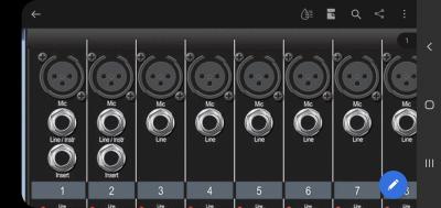

Luishouse, en la mesa (Presonus StudioLive ARc-16) hay conexión "micro" que es XLR y conexión "Line" que es jack de 1/4 TRS balanceada. Según lo que decía el manual (en el primer post) la conexión tendría que ser de "linea", no?
Perdonad que os maree pero no estoy muy ducho en mesas de mezclas.....

neilbuckley
por el 04/05/2023
Esto es lo que me "mosquea":
" la entrada XLR del pupitre de mando de mezcla tiene que conmutarse terminantemente al nivel Line. Si el pupitre de mando de mezcla no dispone de entradas XLR o si estas no pudieran conmutarse al nivel Line, en las tiendas especializadas puede solicitarse el adaptador correspondiente de XLR a gatillo"

luishouse
por el 04/05/2023
Pues si, tienes razón, esa mesa solo entra por línea con jack, las que normalmente he usado solían tener entrada Jack para línea y xlr para micro/línea.
Pues entonces si, cable XLR a Jack.

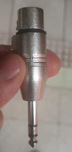

neilbuckley
por el 04/05/2023
Gracias luishouse, al final he comprado un adaptador.....
luishouse
por el 04/05/2023
Bien, así entrarás a la mesa balanceado, tanto la salida del ampli como la entrada line de la mesa lo son, he mirado los dos manuales.
