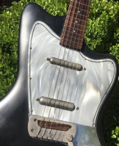

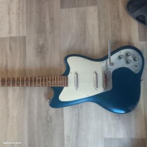

Muy buenas recientemente he adquirido una Danelectro dead on 67. El antiguo propietario le pintó el golpeador en color crema. A mi personalmente me encanta el golpeador original y me gustaría recuperarlo, ya que tras un vistazo por internet no veo que sea fácil adquirir uno nuevo para este modelo de guitarra. Me podéis aconsejar como puedo retirar esta capa de pintura sin destrozar demasiado el golpeador original? Muchas gracias de antemano. Adjunto una foto de la guitarra con el golpeador pintado y del golpeador original.

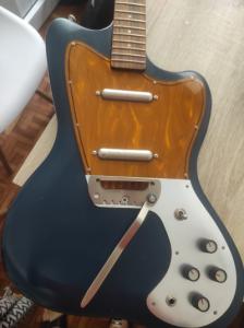

Pues os cuento, investigando en foros de habla inglesa hablan de que el material del golpeador se llama rowlux, no tengo mucha información de su composición y tampoco se si es del todo cierto, aunque varios foros inciden en ello. La cuestión es que al desmontarlo he visto que don dos capas diferentes, una capa fina, la que aporta el efecto visual y luego el golpeador mismo, que parece metacrilato. La cuestión del golpeador en este modelo es curiosa, con el paso del tiempo, el transparente empieza a envejecer y adquiere un tono vajilla de duralex ámbar. En los foros de habla inglesa indican que es por la mala calidad de uno de los componentes, pero ni idea. La cuestión es que creo que el anterior dueño se lo pinto por ese mismo motivo, porque no le gustaba el tono ambar del metacrilato.

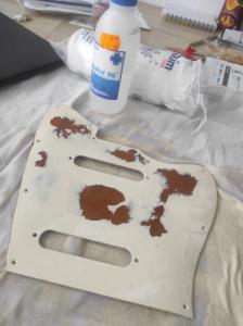

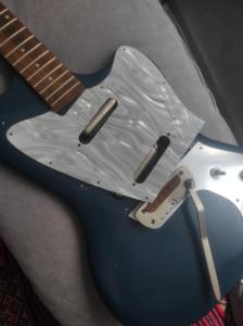

He procedido de la siguiente forma. Anoche prové con un bastoncillo y algo de alcohol de masajes para ver si hacía algo, y efectivamente funcionaba aunque me di cuenta de que la capa era mucho mas gruesa de lo que pensaba. Al no encontrar alcohol isopropilico en las tiendas del barrio he pillado alcohol de las heridas de toda la vida de 96º. Lo mezclé con diferentes porcentajes de agua, pero no hacía efectos y pasé a aplicarlo directamente. He ido frotando con mucha paciencia con algodones, pero estaba tardando la vida. Y como buen iluminado, he cogido un estropajo de fregar los platos y le he dado un repaso del 10, me ha cundido mucho más? si, le he metido unos rallajos del copón? también. Le he quitado la pintura y he bajado el golpeador a un taller de coches del barrio para que le dieran con la pulidora de plásticos. No la han dejado perfecta, pero aceptable. Y hasta aquí la cosa, si hubiese tenido paciencia para echar un par de horitas con los algodones se hubiese quedado canela.
Aquí os dejo las fotos.
