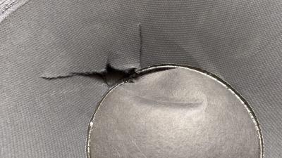

Hola muy buenas a tod@s.
Tengo una pareja de estos altavoces y éste necesita atenciones médicas. Al parecer precisa un reconeado. Francamente es la primera vez que me encuentro con un tema como este y desconozco el mundo de las reparaciones de altavoces. Agradecería si alguien puede indicarme y recomendarme dónde podria llevarlo a reparar.
Agradezco de antemano su colaboración. Saludos

Por lo que vais contando veo que la solución inicial, fácil y económica es la de reparar la rotura, y creo que así voy a proceder, pues sí, el cono suena, y de hecho suena bastante bien a tenor de lo que se puede uno imaginar con las imágenes.
Si no saliera bien la reparación siempre está la fase 2 de cambiar el cono completo. Pero si, de momento, 3 de 3 me indicáis que la reparación artesanal es la vía pues de cabeza voy.

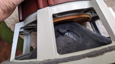

Reparé uno que tengo con papel de fumar y cola blanca, unas cuántas capas y secado de 24h entre cada una...endurece bien....lo que impide la vibración...tiene capas por los dos lados....luego lo puedes pintar, que también hay pintura para esto

El guardapolvos lo puedes sacar succionando con el aspirador...yo asi lo hice

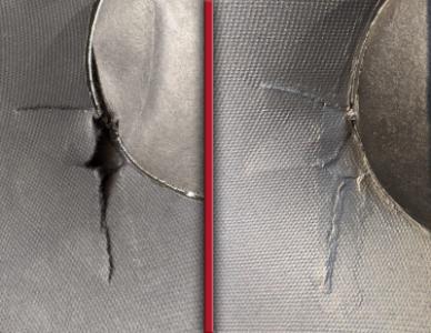

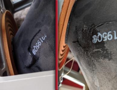

Gustosamente y con agrado les informo de que la obra ha terminado.
Les adjunto fotos del antes y el después y, en mi humilde opinión, creo que ha quedado muy bien la reparación.
Obviamente no ha sido fruto de mi labor, pues finalmente conocí a un profesional de residencia cercana a mi domicilio que por un muy ajustado precio se ofreció a reparármelo, y así ha quedado.
Estoy realmente satisfecho con el resultado, la atención y el precio, por tanto este profesional ya forma parte de mi lista de contactos para futuras reparaciones y si alguien necesita un profesional reparando altavoces que me contacte y le paso el contacto, merece la pena.
Agradecido una vez más de la atención e información de los compañeros, es un lujo y un honor poder formar parte de este equipo.
Muchas gracias a todos y hasta la próxima!

Al parecer debido al incidente con el incendio del servidor hemos perdido las fotos de este hilo, resubo las fotos con el antes y el después;
