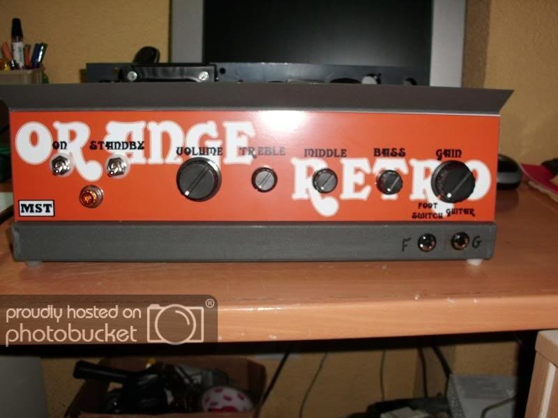

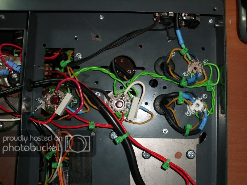

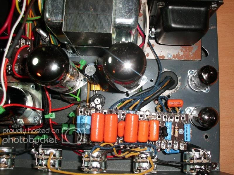

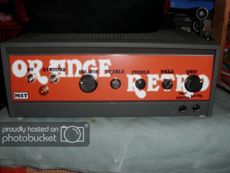

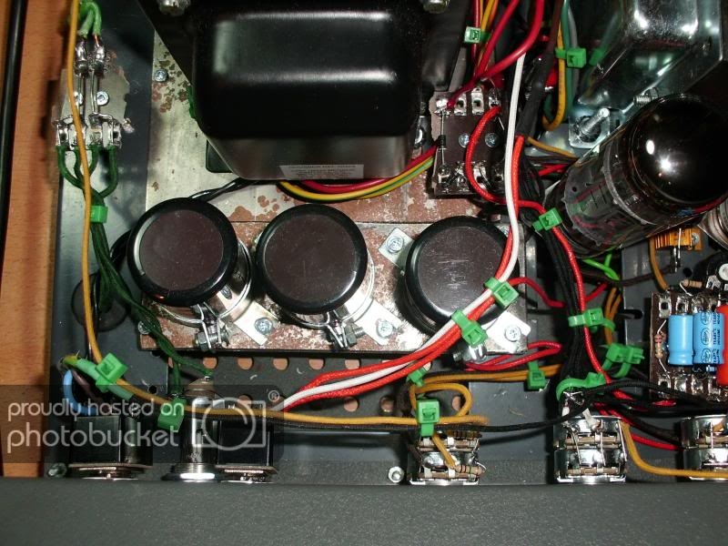

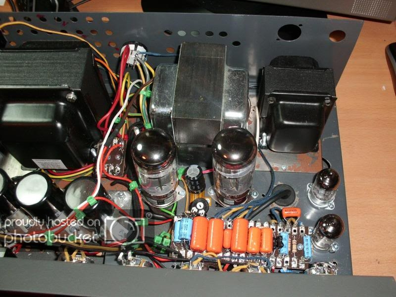

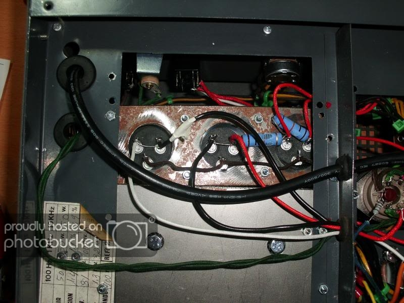

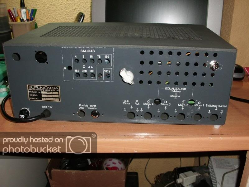

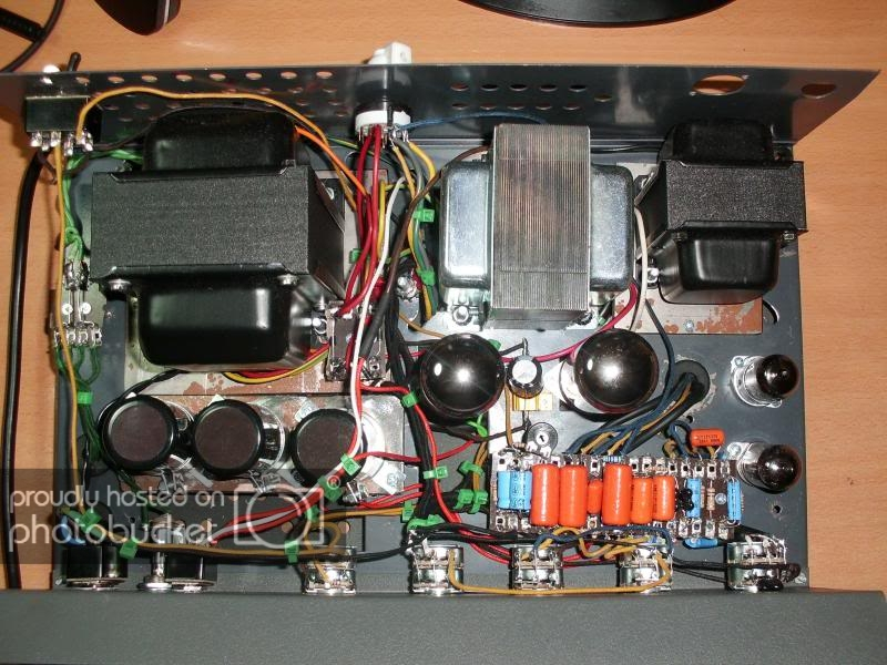

Bueno.... pues ya está acá..... ya está ready to rock.... y vestidito de domingo......
Un clon calcao de un ORANGE OR50
Lo he hecho siguiendo las especificaciones que Fausto (nunca demasiado agradecido por tu info y y que coño por ser tan buena gente) pusó en su día en GORG
Por supuesto bendecido por mi maestro Phakkito (El santo Job de la paciencia a tu lado es un ansioso.... jajaajajaja).... además le eligió un conjunto de válvulas realmente geniales sin tener que ser "nos" ni historias. No descubro nada si digo lo gigante que es Manolo....... Infinitas gracias MAESTRO
Está montado sobre la caja de un ampli de voz que pillé porque un payo dió el queo y me lo agencié
Los trafos de alimentación y choke son hechos a mano por un tipo que sabe de esto tela, verdad kabañas?? (gracias Kabañas que lo descubrió y a charls por pasarme el contacto.
El de salida se lo pillé a otro forero
Bueno como ya seguro que estais ansiosos....... porn pics

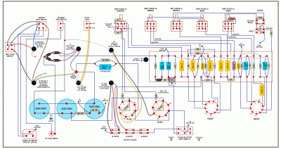

Hola Mistral, me encanto tu equipo, te cuento que yo estoy empezando con esto de armar amplis valvulares, ya arme un orange 80 y AD30, todos los esquematicos los baje de internet de esos que andan por ahi. Ahora estoy con ganas de este, el or50, el problema es que no encuentro el esquema, seria mucha molestia si vos me podes mandar el esquema que usaste para armar el tuyo? me seria de mucha ayuda, desde ya muchas gracias, y te felicito por el ampli, quedo muy bien.

Hola mistral no te olvides de los esquemas Saludos

hola tambien estoy interesado e el esquema por favor .

Disculpad la demora..... se me había olvidado ooops
📄 Orange Retro 50 Esquema.pdf

cualquier duda dadme un toque y lo vemos ok?
