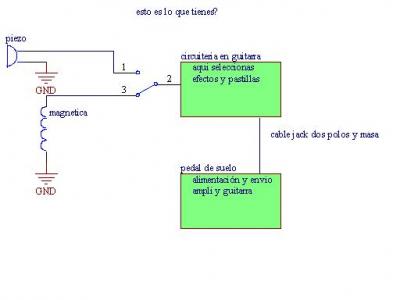

Empiezo a perderme....Vamos por partes.
omsabadelle
por el 14/08/2015
Y ahora quieres poner un pre fishmann a mayores para amplificar solo la piezo?
y con un aparatejo extraño llegar a un ampli directamente o al line6 del suelo?
si pusieras fotos de lo9 que tienes estaría bien.
eduardoritos
por el 14/08/2015
HOla, gracias, omsabadelle.
Lo que tengo es la variax, sin tocar todavía.
La piezo se comunica con la pcb de varias directamente, con un conector de varios pines, y supongo que ahí mismo está la masa. Eso es (idealmente) lo que me gustaría poder conectar de forma dual.
El sonido de acústica de Variax no me gusta, y me gustaría poder elegir piezo->fishman o piezo ->variax (además de pastillas magnéticas).
