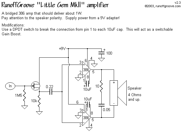

Hace un tiempo que ando con un problema, lo planteo acá a ver si alguien puede orientarme un poco. Resulta que hace un tiempo que el integrado del miser amp que tenía hecho empezó a recalentar, hasta que se quemó. Lo cambié por uno nuevo, y también recalentaba. Frasco me había comentado en un post que el problema no debía estar relacionado con algún condensador o algo de eso, sino ser del propio circuito integrado, del zocalo... Como fue lo primero que hice no me preocupé (un tiempo después había hecho otro miser amp con un amigo que hasta hoy no dió ningún tipo de problema).
El asunto es que hoy me puse a hacer el Little Gem MkII, que serían dos Miser Amp en uno masomenos, y salvo algunos problemas con los cables salió bien. Suena y todo, y suena relativamente bien parece, pero los dos integrados que lleva (LM386, al igual que el Miser Amp) recalentaron bastante a los pocos minutos de conectarlo al transformador. El circuito lleva un transistor también, pero este no recalentó ni un poquito.
Mi duda entonces es: ¿Este problema puede deberse al transformador que uso? ¿A la marca de los IC's (son todos de la misma marca)?

Viendo el esquema del circuito, lo unico que dice es "prestar atencion a la polaridad del altavoz" y al lado del dibujo del parlante, "4ohm y superior", o sea que teoricamente con el de 8ohm estaría...
Lleva un transistor luego de la entrada, un BF102, ¿eso no tiene ninguna relación no?.
De todos modos, mañana cableo todo bien, que tuve algunos problemitas, y si el problema continua, hago lo que me había dicho frasco en otro topic, de ponerles disipadores, a ver si así aguanta...
Un abrazo :saludo:

Bueno, hoy recableé todo bien (bah, lo hizo mi viejo en realidad :risa:), y revisamos todo para constatar que ninguna soldadura estuviera cortocicuitada y esas cosas. Aparentemente todo en orden, pero seguían recalentando los dos IC's... Probamos con una batería, y aparentemente no recalentaron nada. Con el transformador incluso dándole 6 voltios ya se ponen bastante tibios.
¿Podrá tener que ver con el amperaje del transformador(800mA)?, aunque yo tenía entendido que un circuito consumía solo lo que requería, y no importaba si sobraba...
En fin, aparentemente tendré que poner disipadores, pero me resulta raro porque no tendrían por qué recalentarse...

EDITO: :mad: Se ve que los lm386, o son estúpidos, o me quieren hacer quedar como un inútil frente a ustedes :risa:. Funciona todo a la perfección, y el limpio del miniampli junto a un baflecito de 1x8'' que tengo en proceso de fabricación, suena espectacular. En la entrada de corriente del circuito, el tester mide 9 voltios exactos, y los muy chistosos de los IC's siguen calentandose, tal vez no tanto como antes, pero calientan bastante... En fin, creo que voy a tener que poner disipadores a no ser que aparezca algún error muy obvio...
