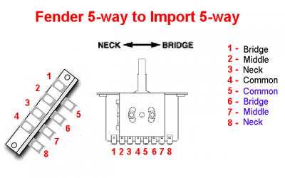

Tengo una washburn cs780 chicago series y le estoy haciendo un recableado, no encuentro un diagrama que se adecue a los componentes de la guitarra, tiene 2 humbuckers, puente y brazo y una single coil en el centro, ambas originales de fábrica, un floyd rose y selector de 5 posiciones, 1 potenciometro de tono y otro de volumen, en uno de los potenciometros tiene una especie de coil tap o switch que cuando lo levanto se activa otra configuración de las pastillas, si alguien me puede ayudar con el tema de coml poner el circuito o algún diagrama que me faciliten se agradecería mucho. Adjunto foto de potenciometros y el selector.

En teoría esto te podría funcionar
Pero el selector de posiciones es diferente y los colores de los cables no siempre son iguales cada empresa tiene el propio ...
https://www.seymourduncan.com/images/wiring-diagrams/1SCH_1S_1SCH_5W_1VppSPL_1T.jpg

Este sería un diagrama del selector espero que se vea bien si no pues esta es la liga
https://www.ultimate-guitar.com/forum/showthread.php?t=1736848
Ni hagas mucho caso del texto solo enfócate en comprender el selector ahora ya me adelante pero específicamente cuál es tu duda? Ya que mencionas recableado pero te refieres solamente al cambio de cables o a la configuración del selector?

Intentaré con ese, creo que si me sirve, muchas gracias
