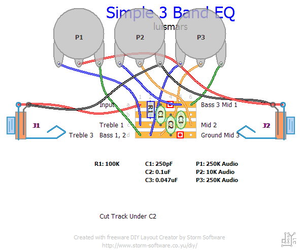

Hola a todos, les cuento que hace poco compre el PCB que venden en tonepad del rebote delay 3, ya antes he armado otros pedales y me ha ido bien. Lo que quiero ahora es armar este delay e incorporar en la misma caja de aluminio, un eq de 3 bandas pasivo. Que opinan ustedes, sera factible?? algo que deba tener en consideración?? a continuación les dejo la imagen del EQ que encontré en la web.
http://i.imgur.com/Aqtvm4L.gif

Factible es,yo probaría a ponerlo delante del delay.
Aunque veo más interesante añadir una eq activa, será algo más complicada de hacer pero creo que daría mejor resultado.

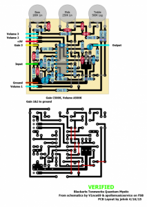

Excelente idea, acá encontré un eq activo de 3 bandas, el único problema que tengo seria encontrar a alguien que pueda escalar el layout para imprimirlo al tamaño correcto. Se ve bastante bueno y sencillo.
http://i.imgur.com/pNUnnSv.png
phantrax
por el 23/03/2017
Es sencillo,usa el programa adobe illustrator y se hace rápido.

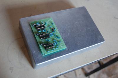

Estuve ocupado un tiempo, pero ya empece con la construcción. Aun faltan componentes para el delay, pero se ve bastante bueno. Compre una Caja Aluminio 1590DD, es de 18.5cm x 11.5cm x 3.7cm, elegí ese tamaño para no tener problemas con el tamaño de los dos circuitos. Usare 3 potes tipo fader para cada banda del EQ, para el delay también usare fader pero solo para el control de delay y repeticiones, lo demás serán potes comunes.
