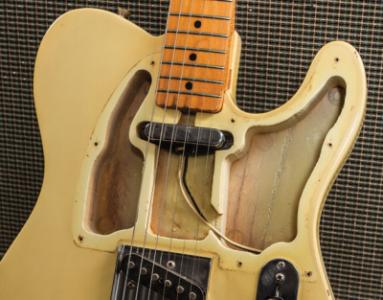

Tengo una Strato del 74 con un cuerpo de fresno bastante pesado. Está repintada, sin pastillas originales, sin puente original ni plásticos originales, ósea que valor de colección no tiene ninguno. Básicamente lo atractivo de esta guitarra para mi es su madera y lo que llevo vivido con ella.
La cuestión es que llevo un tiempo preguntándome qué sería de ella en cuanto a cambio de sonido y mejora en ligereza si se le hiciera un rollo Telecaster Smuggler? No creo que le cambiará tanto el sonido a la guitarra... O sí? Pero tampoco tengo muy claro que vaya a rebajar mucho su peso vaciando de madera toda la zona del golpeador. Yo que sé... Opinen!

Quizás vaciando tipo queso. varios orificios por todo el cuerpo y con un rebaje añadiendo una tapa?
