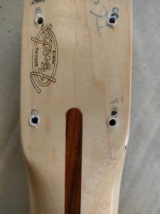

Hola,
tengo que colocar un mástil en un cuerpo pero los agujeros no coinciden; el mástil ya tenía unos agujeros previos tapados y ahora mi idea es tapar los agujeros que están abiertos, también. El problema es que los nuevos agujeros (tercera vez que se agujereará el mastil) que tendré que hacer ahora irán en el medio de cada par de agujeros tapados:
Cuando meta el tornillo, ¿agarrará? ¿tendré que meter un tornillo más grueso y más largo? ¿otras opciones?
Gracias.

Mete 4 tubillones que sean más grandes que los agujeros juntos. Creo que unos de 8mm servirán de sobra. Si con 8 mm vale:
Broca de 8, taladro vertical si puede ser, encintas la broca para no pasarte de profundidad, agujereas, encolas y metes el taco. Cuando seque la cola, cortas y enrasas hasta que quede la superficie completamente plana. Ahora ya puedes usar broca fina con un apoyo perfecto y exacto en los 4 puntos que necesites. Siempre algo más fina que los tornillos. Se trata de que aboquen bien y creen su propia rosca.
No lleva más.

Estoy de acuerdo con lo que dice círculo Círculo, pero primero taparía todos los agujeros para tener una superficie uniforme.....presentar el mástil y alinear con un par de cuerdas sujetando con algún sargento cuerpo y mástil...marcar los nuevos centros....en esos centros hacer el nuevo taladro de la medida necesaria...meter el tubillón...volver a centrar mástil y cuerpo...marcar de nuevo y finalmente taladrar los nuevos agujeros...si todo se hace bien, en el centro del tubillón tendrás los taladros nuevos.....el problema de la otra forma, que no es un problema en si, sólo es estético, es que taladras sobre el último agujero hecho de forma que cuándo metas el tubillón el nuevo taladro ya se irá del centro....... es un problema mio de tikismikis y de cómo se lo haría yo a alguien...

El proceso completo y más prudente , es como dice Rubiolus. He dado por supuesto que habría superficie libre donde apoyar sin problema, la punta de la broca de 8, por lo que era posible marcar previamente los 4 nuevos puntos en su ubicación correcta. Y eso igual es mucho suponer.
