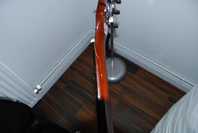

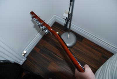

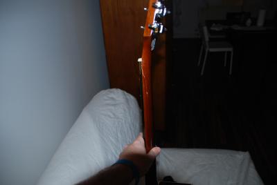

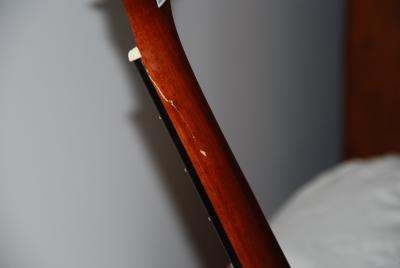

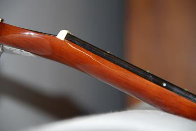

Buenas,
He tenido la guitarra (una epiphone acustica) guardada 5 o 6 meses en su funda dura sin tension (o eso creia yo) en las cuerdas y al sacarla he visto un par de rajas con muy mala pinta a ambos lados justo debajo del clavijero
Ha estado guardada en horizontal, ¿ha podido influir?, bueno dadme vuestra opinion sobre si no es nada o si habria que arreglarlo porque se puede acabar jodiendo del todo??
Muchas gracias por adelantado!! :guitarrista:

¿No se ha caído o le ha caído algo encima ? porque no es normal. A mí me parece imposible que el alma (al no tener la tensión de las cuerdas ) haya partido el mástil.
A ver que te dicen los gurús de la luthería del foro, pero creo que ese tipo de grieta es difícil de arreglar porque hay que abrirla para que la cola entre lo más profundo posible y puede acabar abriéndose hasta abajo.
Suerte y ojalá me equivoque

A lo mejor si que tenían tensión porque ni se ha caído ni se le ha caído nada encima.
Lo mejor entonces es dejarla como esta y rezar no? xD

Creo que la tensión no tiene por qué rajar el mástil. Yo tengo las guitarras siempre afinadas durante años ( da igual si se tocan o no creo yo; siempre que las condiciones ambientales sean las normales) y no se rajan los mástiles.
Algo tendrías que hacer. Llévala a algún luthier a ver que solución te da

Pues yo creo que si se tiene que haber caído o dado un golpe...
yo tengo mucho material, guitarras, mástiles... sin cuerdas, almacenadas durante años y nunca me ha pasado nada, ni siquiera una leve deformación... y sería además la primera que veo que parta por ese motivo.

Es que la has dejado almacenada sin cuerdas pero el alma apretada? A ver, es de sentido común... el alma equilibra la tensión de las cuerdas, y por lo tanto si quitas una tensión debes quitar la otra! Nunca he visto una guitarra que partiese por este motivo, pero al sumar los factores tensión por un solo lado y mala madera, ya ves lo que puede pasar. Llévasela a algún luthier antes de hacerla peor, quizás ahora te puedan hacer algún apaño rápido para que siga siendo tocable y no vaya a más...
iagobkstar
por el 01/08/2012
Pero vamos, eso está roto, y bien roto. Así no lo puedes dejar por que acabará rompiendo del todo.
