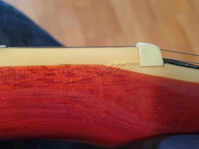

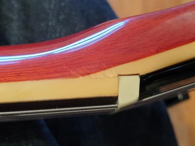

Hola compañeros , me gustaría que veáis estas grietas que me salieron en un Harley Benton y tengo la duda, si podría ser solo el barniz o pensáis que afecta a la madera y todo
Os lo pregunto porque tal vez tengáis más experiencia, yo es que no tengo ni idea , la guitarra no ha tenido ni un mínimo golpe y muy poco uso
A ver como lo veis

¿Estás seguro que no ha sido por un golpe? La cejuela parece estar también movida, como mal encajada, como si se hubiese movido por algún golpe, tal vez sin saberlo tú quizás.
¿La has sometido a cambios de temperatura extremos?
En principio, parece superficial, que afecta sólo a la pintura y no a la madera, pero el hecho de que esté justo a la altura de la hendidura de la pintura me mosquea un pelín...
A ver si alguien más entendido te dice algo, pero no parece grave. ¿La tienes hace mucho tiempo? Eso sí, si estás 100% convencido que no ha sido por golpe o roce alguno, es raro, porque el poliuretano y el barniz no se agrietan como la nitro... :rolleyes:

#1 Así a simple vista parece que se inicia en el diapasón fíjate que hace una línea perpendicular donde inicia el crackeado en ambos lados, puede ser a causa de un cambio de temperatura, humedad... No parece un golpe pero tampoco nada grave ni que afecte a la madera, si no afecta a la afinación ni a la altura de las cuerdas no le des más importancia, si está en garantía mandales un mail a Thomann a ver que opinan.

Yo diría que la raja es superficial pero puede ser indicativo de algo mucho más grave, porque va en linea con el diapasón. Parece que se está despegando por la parte superior. La cejuela tampoco está OK, pero puede que viniera así. Está mejor ajustada por un lado que por el otro... Si estás seguro que no se ha llevado ningún leñazo, correo a Thomann...

Bien visto, parece que es justo en la unión mástil-diapasón, en efecto.
Tal vez un posible mal (o escaso) encolado en esa zona, o cambios bruscos de temperatura que puedan haber afectado a maderas aún poco asentadas.
Estoy de acuerdo en que si no afecta a la afinación y no va a más, no parece grave a priori, a no ser que efectivamente se esté desprendiendo el diapasón del mástil por esa zona. De todas formas, yo también intentaría hacer uso de la garantía si aún está en vigor y si es que no te quedas tranquilo.

Yo no se si tendra que ver que la cejuela no esta igual de asentada en su sitio en la zona de las cuerdas graves y en la de las agudas. En la zona de las cuerdas graves esta levantada, no se si puede tener que ver, que al estar intentandose levantar la cejuela, por la tension de las cuerdas, este haciendo presion y haya crackelado el barniz...

Vale muy agradecido de verdad , el caso es que lleva así meses y a la afinación no afecta no , y también estoy seguro de que no le he dado ningún golpe ¿que puede haber sucedido sin darme cuenta? pues igual , una vez la mande a Alemania por otro problema , ¿ya si recibió algún golpe durante el envio ? no lo se , pero yo seguro que no le he dado, el caso que les mandé las fotos y me dijeron que la tendría que enviar para verla ,pero que de primeras no entraba en garantía
porque se debe a un mal uso o golpe,
Pero no creo que me merezca la pena enviarla para pagar el arreglo igual me sale mas caro que lo que me costó, era por conocer vuestra opinión, como os comento no se desafina mas que lo normal , así que así se quedará pero me llevé una gran decepción entre una cosa y otra.

La mejor forma de ver el alcance de esto seria retirar las cuerdas y la cejuela y ver si se aprecia alguna separación entre el mástil y el diapasón. Si fuera eso, la grieta iria extendiendose en linea con el binding del mástil.
Una vez retirada la cejuela, con una hoja de papel puedes intentar ver si hay separación. Si fuera así, con cierta maña se puede llegar a reparar sin mucho problema (dificultad media).
