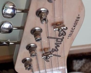

Tengo puesto un decal en la pala de una guitarra. El decal es tipo calcamonia, o sea, esta pegado sobre el poliuretano de la pala
¿Como podría quitarlo?

¿Encima del poliuretano? Pues con alcohol.
¿como es que está encima del barniz y no debajo??

Porque es una calcamonia

Será esta.
Si no barnizaste encima con alcohol o acetona.

Pues insisto. Con alcohol

Puedes usar WD-40 y un paño de microfibra, con eso se quitan los restos de goma.

Y si vas a quitar la pegatina, asegúrate de que no sea nitro. Porque según el anuncio, no lo es. Pero en el enlace que pusiste viene claramente un lacquer nitro finished como una casa.
Dale alcohol, acetona o cualquier disolvente suave a la nitro y veràs la que se arma. Desde luego no te va a dar la risa.
