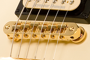

bootes
por el 23/01/2013
Yo si fuera mia, le pondria un cordal tipo gibson , que no rompe con la estetica y es funcional , claro que eso ya o eres un manitas o la llevas a un luthier:
