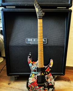

Saludos! Yo le puse un vinilo a mi ESP MII. Compré un pliego sticker bomb por ebay (unos 30 pavos) desmonté la guitarra y lo puse yo. Fué bastante fácil porque la tapa de la guitarra es plana y no presenta muchos recovecos.
La estuve usando durante años, hasta que la zona donde apoya la mano empezó a gastarse la impresión.
Así que retire el vinilo antiguo (no dejó ningún residuo), le coloqué otro y se la dejé a un colega para que la lacase.
Hasta hoy, no hay desgaste alguno.
Ten eso en cuenta.

Lacado encima del vinilo?
dollyboy
por el 20/02/2025
Así es.
