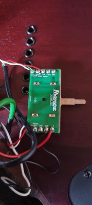

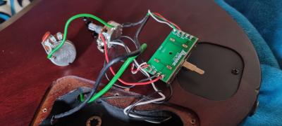

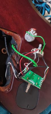

Hola a todos.
Tengo una Ibanes RGA42FM
Si me pudieran oroentar con esta guitarra qué quiero ponerle push-pull.
Pero me encontré con algunas cosas
1. La guitarra tiene una capsula con 3 cables y otra con 5

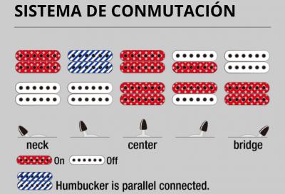

2. El selector de pastilla activa la pastilla del neck en paralelo
3. El selector tiene 5 posiciones y una de ellas singlea ambas humbucker a la vez
Lo que quiero (si es que se puede) es:
a. Singlear cada pastilla independiente, es decir, usar la del neck en single sola y la del puente sola.
b. Poder mantener la opción de serie/paralelo en la pastilla del neck
c. Para todo lo anterior instalar potenciometros push-pull (no se si requiera solo uno o los 2)
d. Mantener la llave de 5 pociociones.
Adjunto fotos para referencias
Agradezco su ayuda y quedo atento.

No te lo recomiendo.
La configuración que ofrecen las Ibanez como la tuya están pensadas para ofrecer los sonidos más útiles.
Incluso con el selector de cinco posiciones, si eres mañoso, puedes volver a una configuración tipo strato HH.
1. Puente
2. Puente spliteada
3. HH
4. Mastil spliteada
5. Mástil
Pero verás que pierdes las posiciones 2 y 4 tal como las tienes ahora, que son realmente interesantes en estas guitarras. Y no ganarás gran cosa.
En definitiva, si quieres hacer algo más complicado adelante, pero insisto en que no te lo recomiendo.
