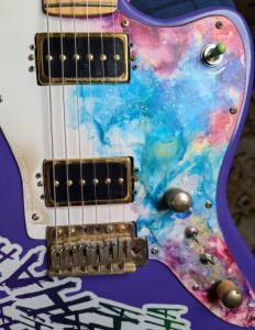

Un barniz en spray puede servir siempre que tengas cuidado al aplicarlo (desde la distancia y en capas muy finas para que no se lleve parte de la pintura). Y claro, si no eres muy bruto atacando.
Este lo pinté hace bastantes años, como evidencia la roña donde apoyo la mano, y salvo junto al selector, que lo rasqué apretando la tuerca, no lo he quemado aun. También te digo que le puse un bote entero porque le pego medio fuerte.
Igual lo mejor sería un vinilo transparente y después el spray, así te aseguras de que no se levante con el paso del tiempo o por el calor o lo que sea.
