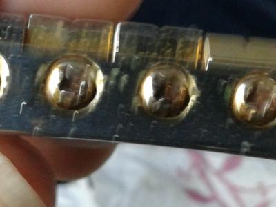

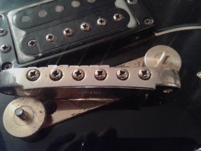

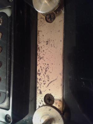

Milagro!!!despues de una noche envuelto en 3 en uno los tornillos de quintaje gira perfectamente y sin esfuerzo,solo ha hecho falta,ademas de 3 en 1 wd y aladin, le he comprado un destornillador "a mefida",me he llevado el puente a la ferreteria para ptovarlo,con el fin de q no dañara las cabezas como veis esta muy bien).
Se lo he llevado al luthier y me recomendado q le de con un cepillo de metal para quitar "la suciedad soldada al metal".vaya,la roña...
Dos dias acostandome a las 5...y hoy ya veras,pero mas q contento con q se halla solucionado "solo". Ahora le toca el turno al clavijero,un ajuste y a rockear!!!
