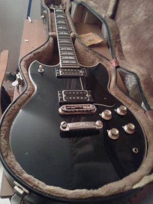

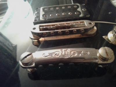

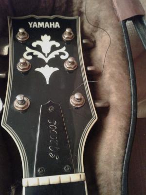

Buenas,chicos.estoy recuperando mi vieja sg 3000,necesito algo de ayuda.

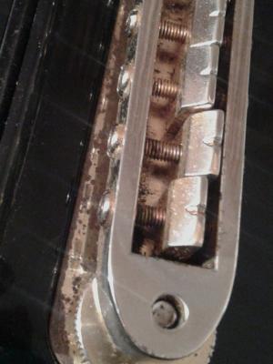

El puente tiene los tornillos de ajustebd las silletas muy sucios y con las cabezas tocadillas.se pueden canbiar o mejor compro un abr ?
Los clavijeros hay q cambiar.alguna recomendcion?
Bueno.en principio solo hay esos problemas,mas algo de corrosion en los tornillos q quisiera solucionar (en la base del puente abr tambien). Bueno,gracias de antemano. Prometo fotos guais pa q no os abuura el hilo,jaja

"Nauta1" escribió:
El puente tiene los tornillos de ajusteb de las silletas muy sucios y con las cabezas tocadillas.se pueden canbiar o mejor compro un abr ?
Pero esta guitarra no tiene un bloque de latón justo por debajo del puente para darle más cuerpo y sustain? Verificalo, porque si es así (la 2000 lo tiene seguro) no creo que sea tarea fácil cambiar por un ABR (para eso además tendrías que rellenar de madera y taladrar, porque dudo que el ancho sea el mismo que en Gibson).
Si pones fotos mejor, pero en principio cuando una pieza de metal está muy sucia la dejas en coca cola dos días, o en vinagre, y se quita gran parte del óxido o suciedad. Luego la cabeza puedes marcar la muesca un poco más con una radial para que el destornillador entre mejor.
Y lo de la corrosión que indicas, lo mismo, coca cola. Prueba ésto antes de meterte en jaleos de cambios.
Para los clavijeros, yo tuve ese mismo problema en una Yamaha SA2100 de los 80s, y los Grover típicos de tipo "riñón" entraban perfectos. Es posible que en tu modelo también valgan siendo la misma marca y época. Pero en todo caso lo que tienes que comprobar es sobre todo el ancho del agujero que necesitas.

Lo que te comenta Paco, yo te lo confirmo... No sé la 3000, pero en la 1000/2000 el puente no es compatible con puentes modernos.

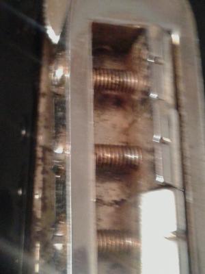

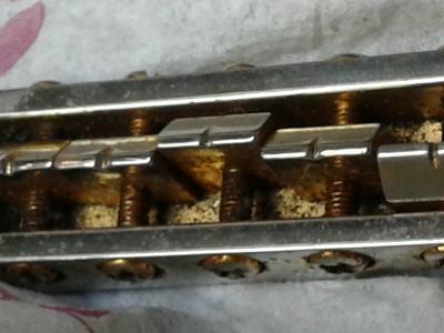

Es la base de laton la q tiene corrosion,solo un poco,no me preocupa,son los tornillos de quintaje los q estan mal,no giran con facilidad,he provado con 3 en 1 y aladin,ha mejorado un poco.,se pueden cambiar estos tornillos.?la base de laton es para puente tipo abr,como una hollow,no hay un abr q le valla?
Gracias por lo de los grover,me lo apunto,comprobare medidas..

Sg 3000s

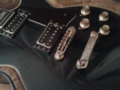

Sg 3000s

Puente

Puente

Puente

Puente
