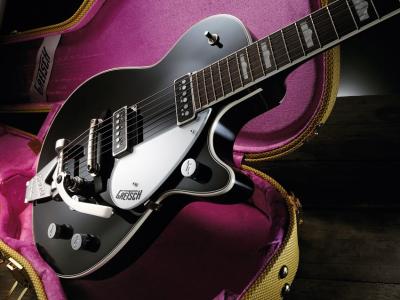

Por cierto esta es mi Grestch #2
argoniq
por el 26/06/2016
Wow!
Tienes una Duo Jet George Harrison signature???
Wow y recontra wow!
Dudo mucho se trate del puente, a menos que como dices continuamente lo estés golpeando y se mueva, en cuyo caso no importa el puente que le pongas, sera lo mismo. A mi se me hace raro por que he intentado por todos los medios mover el puente usando la guitarra de diferentes maneras, algunas medio extrañas, y no lo he conseguido.
Ademas mencionas que ya lo has fijado con cinta. Normalmente los principales elementos que desafinan una guitarra son la cejilla y el vibrato. El bisgby b3 que trae tu guitarra es muy bueno, así que yo iría primero para el otro lado.
Has probado lubricar la cejilla con grafito?

#5 si efectivamente compañero, es la George Harrison, celebró q te guste. Eso del grafito ya lo oí y no lo he hecho, supongo que tendré que dejársela a algún Luthier, no??
. Lo del puente lo tengo controlado con mi chapucilla, y no se me mueve casi nada, no es un problema vamos.
