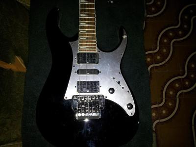

A ustedes les parece que el puente está torcido? Miren la foto y opinen. De paso, ¿qué les parece el estado de la guitarra? Pienso adquirirla. Saludos.

Si te refieres a si está demasiado levantado, habría que verlo de perfil para saberlo. Pero de todas formas, eso no es ningún problema. A la mia le pasaba y se arregla fácilmente apretando las dos tuercas que sujetan los muelles en la parte de atrás, y si eso no fuera suficiente se pueden añadir más muelles o cambiarlos por otros más duros.

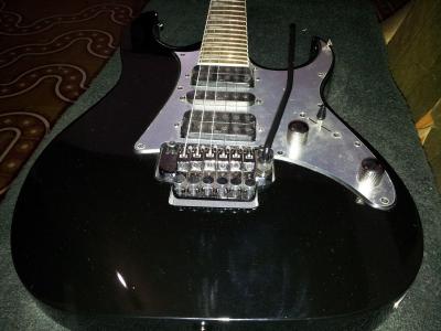

yo me refiero a que no está perfectamente paralelo con la parte superios de la caladura donde se aloja, en la foto 1. Parece ligeramente levantado hacia la izquierda.

Puede ser que esté mal apoyado en el pivote, es lo que me parece, aunque las fotos, no son de lo mejor...

Tambien hay gente que los deja así, se puede hacer asi para ajustar la altura de las cuerdas solo que al contrario de los puentes con 6 selletas los floyd solo tienen dos puntos para ajustar este aspecto pero no es malo repito se puede ajustar facilmente.

Si no está totalmente paralelo puede ser por dos causas:
- El tornillo izquierdo del puente está más levantado que el derecho. Se soluciona apretando un poco el tornillo.
- Lo mismo que te decía antes, pero en lugar de levantarse todo el puente sólo se levanta por el lado izquierdo. Esto es muy frecuente porque las cuerdas más gruesas hacen más tensión que las finas. Se soluciona apretando más la tuerca de detrás correspondiente al lado izquierdo o poniendo más muelles en ese lado que en el otro.

yo lo veo bien, a lo mejor lo ves algo raro porq las cuerdas graves necesitan mas altura y por ende la selleta (puentecillo individual de cada cuerda) debe estar mas tirada para atras, pero en fin nose.. a q te refieres.
