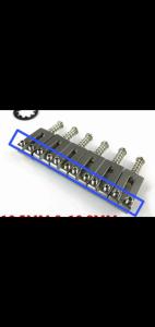

Como le haceis a los tornillos( o como se llamen) de ajustar la acción del puente, para que no raspen o pinchen al apoyar la palma de la mano.
Se cortan , se liman?

Se compran más cortos.
Suelen traer de 10 mm, pero se pueden comprar de 8 e incluso de 6.

Buffff... Hay muchos métodos y para cada uno de ellos detractores. Yo ese problema en los modelos strat lo resuelvo soltando el mástil y poniendo en el hueco del zoque una o dos tiras de cartulina cortadas siguiendo el patrón del mismo para la largura y con una anchura de 0.3 CMS. Vuelves a atornillar bien el puente y pones las cuerdas. Pese a que el grosor de la/las cartulinas son micras el final del mástil se ha levantado y por ello la acción de la guitarra se queda bajísima y generalmente tocando el diapasón. Ahí es cuando tienes que jugar con los tornillos de ajuste de las selletas. Llevas las cuerdas a la acción que más te guste y verás que los tornillos quedan a ras del orificio de la selleta.

Yo he comprado tornillos de diferentes medidas en AliExpress y solucionado.

Gracias. La medida de largo es 10 ,8 y 6 mm .Y la medida de grosor cuánto es?

La medida depende y la rosca también. Hay rosca (métrica) americana e ingresa. Cada selleta es diferente, si es una fender original suele ser métrica americana. Esta:
€ 0,99 5%de DESCUENTO | 10 unids/lote #2 -56 #4 -40 #5 -40 #6 -32 * L1/4 1/8 4 3/16, 5/16 UNC tornillos de acero inoxidable #4 -40 tornillos sin cabeza cabezal con Conector hexagonal tornillo
https://a.aliexpress.com/_u6bVOF
